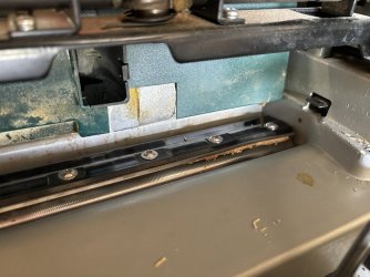

Bei meinem Metabo DH330 sammeln sich an manchen Stellen Hobelspäne zwischen Trommel und Messer. Dadurch entstehen dann maßliche Abweichungen im Brett. Ursprünglich dachte ich, das liegt an stumpfen Messern, so dass der Schneiddruck zu hoch wird. Aber auch jetzt mit neuen Messern habe ich das gleiche Problem. Ich habe Eiche gehobelt und habe immer nur einen Millimeter zugestellt. Kennt jemand dieses Problem?

die Druckplatte und auch das Messer scheinen in dem Bereich verbogen zu sein. Sowas könnte z.B. durch sehr harte Äste kommen.
Da wirst du neue Teile einbauen müssen.

ich würde auch die eigentliche Welle überprüfen, ob an dieser Stelle das Messer auch sauber aufliegt und nicht die Kante der Welle verformt ist und so die Späne überhaupt erst eindringen können. Spannplatte und Messer müssen auf jeden Fall getauscht werden, die bekommst du nicht mehr gerade.

Hallo Ingo, hallo Andi, die Druckplatte ist wirklich nicht mehr eben. Vielen Dank für eure Antworten.
