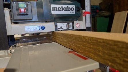

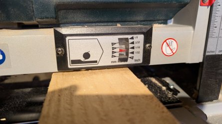

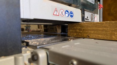

Hallo allerseits! Ich habe mir nun extra für dieses Problem hier einen Acc erstellt. Ich habe kürzlich einen Metabo DH330 auf Willhaben gekauft, angeblich unbenutzt. Mein Problem: Der Dickenhobel hat eine Ansicht, wieviel mm man abhpbelt wenn man beginnt das Brett einzuschieben (0-3mm). Wenn ich einen Fichtenpfosten auf 2mm einstelle, die Hobel starte und ihn einschieben probiere, geht das nicht da er fast gerade auf die Gummiwalze drückt welche diesen durchschieben soll. Stelle ich die Hobel nun so ein dass er durchpasst, wird wesentlich weniger abgehobelt und ich muss ihn fast durchpressen weil die Gummiwalzen ihn nicht erwischen und ich ihn gegen das laufende Messer ziehen soll. Ich finde in der Anleitung keine Einstellung dafür...irgentwelche Tipps? (Der Tisch ist schön waagrecht)

Wäre die Maschine alt und gebraucht, wäre ich - analog zu meiner (anderes Modell) - bei: Federweg der Rolle blockiert, im einfachsten Fall Sägestaub um die Federn herum. Kannst Du die Rolle per Hand (vorher Nerzstecker raus !!!) nach oben drücken?

wie Rainer schon schrieb, erst einmal reinschauen und auf Leichtgängigkeit prüfen. Dazu die weiteste Öffnung einstellen. Ich meine, die Seiten kannst du abschrauben, da siehst du die Mechanik besser.
