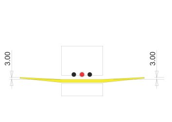

kleines Update von mir, Hobelschlag komplett weg, bin mega zufrieden.
Die beiden Bleche (Aufnahme und Abgabe) habe ich bewußt 3mm hoch gestellt, also die
Horizontale verändert. Ich weiß, sollte man nicht machen aber bei mir funktioniert und gut ist es.
