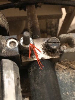

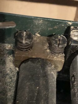

Endlich !!! Endlich komme ich mal dazu mich der o g Hobelmaschine zuzuwenden. Vor etwa zwei Jahren erworben, hatte ich sie gleich ein wenig zerlegt. Seitdem steht sie so im Sägeraum …
Jetzt geht es erstmal um die zweite Rolle, die gummierte. Die dreht recht schwer.. Die Achse wird offensichtlich in einer Buchse geführt. Versuche, die schwarzen Schrauben zu lösen, die diese Buchse fixieren, endeten gleich erstmal mit: zu fest.
Bevor ich daran weiter ahnungslos herumfuhrwerke, frage ich hier lieber.
1. Was ist gegen die Schwergängigkeit zu tun?
2. Ist das hier schon mal beschrieben worden?
3. Wie löse ich die Schrauben? Dienen sie auch zur Justierung, so dass ich mir die Position bestmöglich merke?
4. Welche Funktion hat die markierte Schraube/Mutter?
Eine Explosionszeichnung habe ich hier gefunden, es geht um die Teile 21 bis 26;
https://shop.hans-sauer.de/Exzeichnungen/1718551.gif
Danke im voraus. Rainer

Manchmal kommt bei mir die Lösung über Nacht. Oder das Denken, Erinnern und Verstehen kommt zurück - was auch immer …
Jedenfalls sind heut morgen im Grunde alle Fragen beantwortet (und natürlich ist hier erstmal reinigen und fetten/ölen angesagt).
Das Thema kann gelöscht werden.
Rainer

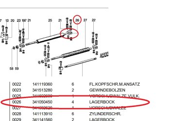

Für meine Metabo ADH 1626 brauche ich einen kleinen Lagerbock für die Gummiwalze, vielleicht hat jemand noch so ein Ersatzteil, oder weiß woher ich das Teil bekommen könnte. An meiner Maschine ist einer der Wellenführungen leider zerbrochen.
VG Arthur

Den Lagerbock hat mir ein freundlicher Kollege zwischenzeitlich nachgefertigt.

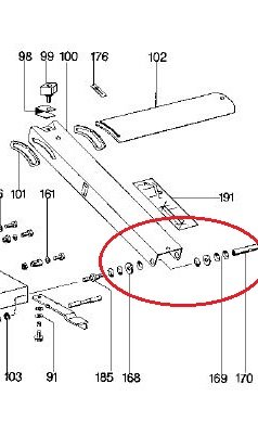

An der Maschine fehlen auch noch einige Kleinteile an dem Schutzarm, an dem der Hobelwellenschutz befestigt ist.
Vielleicht wäre ein Besitzer einer ADH 1626 so nett, mir Bilder der Teile und Abmessungen zu schicken, damit ich die Teile nachfertigen kann.
Es handelt sich um die Teile in der Abbildung Teile Nr. 168, 169 und 170
In der Teilebeschriebung stehen nur Scheiben und ein Rohr, wie die Teile genau aussehen, kann man leider nicht ableiten.
Vielen Dank!
LG Arthur
