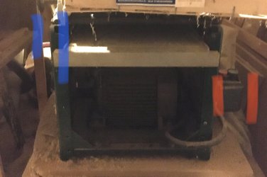

Hey zusammen,
der Metabo ADH 1626 zieht bei mir in 2-3 Wochen ein. Gerade hätte ich Zeit, mich um den Bau eines Untergestells zu kümmern (oben den 1626, unten den Metabo DH 330). Leider spuckt meine Recherche nichts verwertbares zu den Maßen der Maschine aus. Kann einer von euch 1626-Besitzern (z.B. @Dietrich) mal bezüglich Stellfläche und Höhe schauen? Grobe Peilung reicht…
Danke und Gruß
Lasse

Meiner: ich kann z Zt nur mit Maßen in zerlegtem Zustand und einem Foto in einer düsteren Ecke dienen. Ich hoffe das hilft schonmal. Zu den Tischen gibt es Angaben in der Bedienungsanleitung: http://www.woodworking.de/webbbs/attach/laut/96/96395_1.pdf
Stellfläche (der Gehäuse-Kasten): lang 50cm, breit 33cm.
Rechts (rot) ragt der Anschluss ca. 12cm heraus, links (blau) die beiden Achsen für die Vortriebs-Rollen mit den Zahnkränzen plus ca. 8cm. Höhe bis Messerwelle Oberkante 38 cm.
Grüße. Rainer
