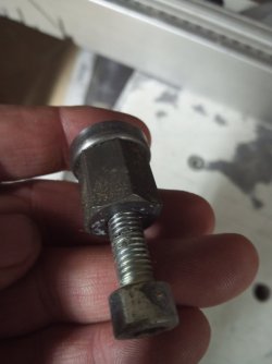

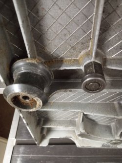

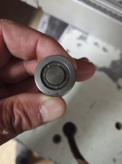

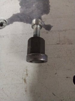

Hallo. Hier nun auch mal Bilder

9.419
Scheiße, das sieht echt verpresst aus. Meinen Schlitten kann ich gerade schlecht umdrehen, um mir die Unterseite anzusehen. Dietrich wird sich sicher noch melden.
Ich hatte dir ja eine Anzeige bei Kleinanzeigen verlinkt. Da gab es ja noch zwei neue und ein gebrauchtes. Hast du da zugeschlagen? Denn aktuell sind die reserviert.
Bevor du das Lager da versuchst runter zu nehmen, könntest du auch erst mal versuchen die Plastikabdeckung vom Lager abzuhebeln und das Lager zu säubern und anschließend neu zu fetten. Wenn keine mechanischem Defekte vorliegen könnte das ausreichen.
Viel Erfolg
willyy
19. Oktober 2020
3.496
Pfaffenhofen (Ilm)
Das scheinen echt Spezialteile zu sein. Noramle gedichtete Lager schauen anders aus.
Bei denen kann man mit einem Cuttermesser vorsichtig die Dichtscheiben raushebeln und wie beschrieben mit Bremsenreiniger z.B. säubern und neu fetten.
Bei deinen wird das nicht gehen. Hast Du mal die Inbusschraube ganz rausgedreht, ob von innen die Kappe dagegen geschraubt ist ?
