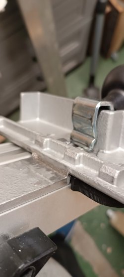

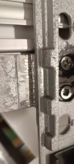

Hier ein Bild der Naht.
Die andere Seite, also oben ist etwas dicker verschweißt um mehr Stabilität rein zu bringen.
Auf dem Bild 2 siegt es aus als wäre die Naht offen. Ist sie aber nicht.

Die Naht wurde wohl V-Förmig geöffnet , Sandgestrahlt und verschweißt. Geschliffen wurde sie meines Wissens nicht.

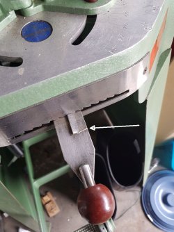

weil ich das Laserschweißen in die Diskussion eingebracht habe, hier mal ein weiteres Beispiel.
An meiner Gehrungsstanze drohte der Verstellhebel aus Federstahl abzubrechen, normales Schweißen oder löten hätte vielleicht gehalten, aber es wäre kein Federstahl mehr gewesen. ;-(
Außerdem hatte das Gegenmesser aus hartem Stahl eine winzige Scharte, die in gleicher Härte korrigiert wurde.
Ich bin froh, jetzt einen Betrieb in der Nähe zu kennen, der so etwas kann.
