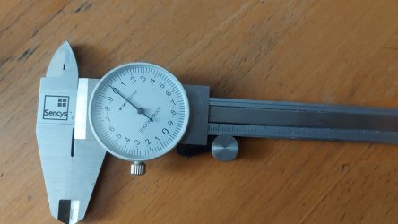

urplötzlich ist der Zeiger wenn der Schieber auf dem Nullpunkt (ganz geschlossen) ist nicht mehr oben, sonder auf etwa 270°
Ich kann nicht verstehen, was da geschehen ist, und ob und wie ich das korrigieren kann. Der einzige bewegliche Teil ist die Skala, die nach dem Zeiger ausgerichtet sein muß.
Hat jemand von euch eine Idee dazu?

Ich versteh das so, dass es dich stört, dass der Zeiger nicht mehr auf 12 Uhr steht, wenn man auf den Messschieber schaut zum ablesen und das Ganze wenn der Messschieber „zu“ ist.
Mit dem Video solltest klarkommen. Brauchst aber Geduld und eine ruhige Hand:
Ruf mal das Video auf yutub auf:
„Uhren Messschieber Reparatur“

Der Zeiger wird nicht lose sein, da würde sich ja der Nullpunkt beim schnellen Zuschieben jedesmal verstellen.
Eventuell gab es ein Übersprung bei einem Zahnrädchen?
Kommt auch bei teuren Uhrenmessschiebern manchmal vor, bei meinem Tesa ist die Skala auch etwas verdreht.
Gruß Andi

Bei dem Hersteller (Sencys) finde ich ihn überhaupt nicht in der Produktpalette und eine Beschreibung habe ich nicht.
Der Deckel läßt sich nicht abnehmen und ich kann nicht erkennen, wie das Teil zusammengebaut ist.
Ich werde wohl damit leben müssen, aber es gibt größere Probleme!

Ich kenne das auch, runtergefallen, Zahnrad übergesprungen.
Lässt sich die Uhr nicht als ganzes vom Gestänge abschrauben?
Dann Uhr neu gestellt wieder anschrauben bzw. den Tiefenmesser
vorher entsprechend verschieben.

habe ich probiert, geht nicht
wobei, irgendwie muß das Ding ja zusammengebaut worden sein, und da es kein Apple-Produkt ist, müsste es auch irgendwie demontierbar sein.

Kannst du das Glas nicht abnehmen? Zeiger abziehen, versetzt aufstecken, fertig.
4.407
Danke bei meinem Technokraft hat das funktioniert-der Zeiger hat Widerstand geleistet evtl. geklebt oder konischer Stift
Nachtrag: die Feder die das Zahnrad blockiert hat hatte wohl eine Funktion - auf jeden Fall ist der Messschieber jetzt erfolgreich kaputtrepariert :emoji_thinking:

Das ist genau der gleiche Schieber (die Inschriften in der Uhr sind identisch), nur unter einer anderen Marke verkauft.
Fazit deiner Reparatur für mich: ich lasse die Finger weg davon und lebe weiter mit der Nadel auf 270°! :emoji_wink:
