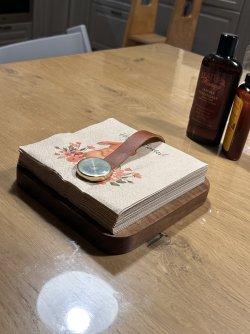

Ich habe versucht eine 40mm Scheibe Messing zu polieren. Hab einen Stock mit heisskleber hintendrauf geklebt und in den Akkubohrer gespannt. Dann halt mit Schleifpapier von 80 bis 2500 bearbeitet und anschließend mit einem seeeehr weichen Mikrofasertuch und Metallpolitur gefinished.
Das hat soweit eigentlich ganz gut geklappt
So sah es ursprünglich aus..
Und so nach erfolgter Behandlung
Aber bei genauerer Betrachtung fallen die Schleifspuren schon noch deutlich auf. Wie bekomme ich die „weg“? Bzw. Nahezu unsichtbar. Nass schleifen bis 10000 oder sowas? Falls ja: könnt ihr ein bestimmtes Schleifband empfehlen?
Wie würdet ihr die Oberfläche schützen? Einfach bisschen Klarlack drüber?

In der Küche angekommen war’s schon wieder verkratzt :emoji_grin: also ich denke Klarlack sollte deutlich mehr aushalten. Habe halt die Befürchtung, dass es den Glanz rausnimmt
