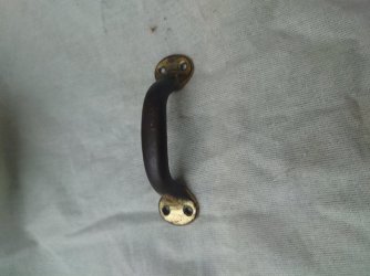

ich habe vier dieser vermessingten Hohlgriffe (Länge 85mm, Bohrabstand 75mm). Leider finde ich nirgendwo im Netz Ersatz noch habe ich eine Idee, wie ich sie wieder "aufhübschen" könnte. Ihr?? IMG_20260604_122536.jpg

Kein Problem: Mit einem Messingputzmittel (Drogeriemarkt) aufpolieren und frischen Klarlack (Sprühdose) drauf.
Neue (ähnliche) Griffe gibt's im Netz für Mitte 30 €.

Ich ziehe meine Frage zurück, wenn ich alles doppelt schreiben muss
@Pareto : Ich habe geschrieben, dass ich keine im Netz finde (mit diesen Maßen)
@Da bin ich und @carsten : Ich habe geschrieben, vermessingt, also nicht massiv, da ist nichts mit polieren, weil ab

Nee, soll schon Messing sein. Bogengriff, wäre ich nicht drauf gekommen
Nur kann ich nicht bei Häfele bestellen...

Wenn die Griffe nicht neu aussehen sollen, gibts noch die Möglichkeit einer Messingbürste.
Die Griffe an eine rotierende Messingbürste halten, dann überträgt sich das Messing auf den Griff.
Gibt einen schönen Used-Look
7.896
Bei uns gehe ich in solchen Fällen zum Galvaniker. Das kostet nicht viel und ist sehr gut.

Wie kann ein vernickelter Stahlgriff durch polieren Goldfarben aussehen?
Das erschließt sich mir nicht. Ist doch widersinnig.

Hallo, es gibt Messinglackspray mit hohem Messinganteil zum Beschichten solcher Teile. Z.B. von Klostermann Chemie. Denke, dass ist die einfachste Möglichkeit, die Griffe aufzuarbeiten.

Ja, habe ich gestern bei der Recherche auch festgestellt. Ich werde es mal versuchen und berichten
Ich wollte mal ein vernachlässigtes Spannsägeblatt aufarbeiten. Da ich die Zähne auch von Rost befreien wollte, aber die Zahnflanken nicht unnötig von einer Stahlbürste abgerundet werden sollten, habe ich eine Messing-Rundbürste in einen Proxxon-Feinbohrschleifer eingespannt und damit die Zähne gereinigt.
Hier ein Bild der Zähne vor der Reinigung:
Und so sah der Stahl aus, nachdem ich mit der Messingbürste durch war. Die gelb-goldene Färbung ist keine Farbverfälschung, der Stahl sah tatsächlich aus wie zart vermessingt.
Es ist also wie einst bei Toyota: "Nichts ist unmööööglich"
