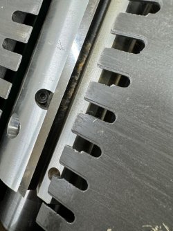

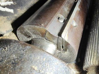

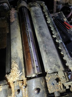

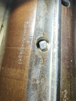

ich habe hier ein altes Familien Erbstück. Und habe ein Problem jetzt, und zwar sind schlussendlich die Messer stumpf und haben extreme "Macken" und möchte diese gerne endlich mal tauschen. Ich habe auch 2 neue Messer da aber ich weiß einfach nicht wie ich die alten lösen kann, mein Opa und Vater die das immer gemacht haben kann ich leider nicht mehr um Rat bitten. Ich habe an den Messern Vierkant schrauben mit ca.7mm, nur bekomme ich die mit normalen Vierkant Schlüssel nicht auf, entweder ist der Schlüssel dann rund oder der Schlüssel bricht ab. Ist das ein links oder rechts Gewinde? Gibt es extra Werkzeug dafür?
Das sind die wichtigen Fragen.
Für weitere Infos zu dieser Maschine gerne auch alles los werden, BJ, Schmierung etc.
Danke im voraus und ich hoffe mir kann doch jemand helfen bei dem Alter der Maschine.
Mit freundlichen Grüßen
Maximilian

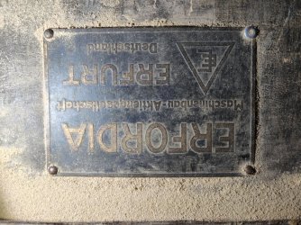

Eine interessante Messerwelle! Frühe 50-er Jahre, bevor in der DDR die Sozialisierung auch im Handwerk los ging.
Welche Dimension haben die Vierkante?
Z.B. haben Gedore und Hazet hochwertige Steckschlüssel mit Vierkant, „normale" machen mehr kaputt als richtig.
Bei 6,3.. Schlüsselweite würde der Vierkant einer Ratschen Nuss passen.
Einen guten Rostlöser mehreren Stunden einwirken lassen wäre meine Vorbereitung. Für Linksgewinde sehe ich keinen Grund.

Man sieht doch immer wieder mal was Neues. Diese Lösung habe ich auch noch nicht gesehen. Interessant. Magmog hat es schon geschrieben, gut mit Rostlöser einwirken lassen und hochwertige Schlüssel verwenden. Für ein Linksgewinde sehe ich auch keinen Anlass.
3.834
Einstellschrauben hinter dem Messer werden nicht vorhanden sein. Unter dem Messer werden Bohrungen sein, in denen Federn sitzen, die das Messer gegen eine, wie auch immer geartete, Einstellhilfe drücken. Diese Federn können durch Einstellschrauben ersetzt werden, wenn man z.B. die Brücke Systemmesser einbaut. Erstmal ging es hauptsächlich darum, wie die Schrauben, die die Keilleiste halten, gelöst werden können. Dazu hat magmog in Beitrag 2 eigentlich alles gesagt.

Hast Du mal die Werkstatt durchsucht nach einer Nuß oder eienm Steckschlüssel ? Vielleicht taucht ein unscheinbares Teilchen auf.
Für mich sieht es so aus, wie wenn man mit den Schrauben die Keilleiste nach oben drückt, damit das Paket sich einspreitzen kann.
4.559
@weissbuche mir ging es hauptsächlich um den Messerüberstand, wenn der mit den neuen Messern nicht gleich ist, kann das zu Problemen im Hobelbild etc. führen.
Wenn man noch nie Messer gewechselt hat denkt man ggf. nicht daran und hat dann das Maß nicht, dann kann es spaßig werden.
Die hinteren Löcher sind bei meiner kleinen Metabo zur Höhenverstellung
evtl. haben die bei der Maschine auch ne andere funktion ggf. muss man da zuerst entspannen bevor man die Hauptschrauben aufbekommt etc.
--Bild was in den Löchern ist wäre ggf. hilfreich--

Du kannst auch nach
Format GewindebohrerverlängerungDIN377 7,0mm
Größe:3847,0mm
bei Amaz suchen kostet € 6,00
