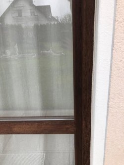

Hi,
unsere Meranti-Fenster müssen neu gesrichen werden und sind teilweise stark der Sonne ausgesetzt.
Welche Lasur könnt ihr für dieses Holz empfehlen ? Das Meranti-Holz ist leicht rötlich.
Die meisten Lasuren gibt es für viele Holzarten, aber Meranti habe ich noch nicht entdeckt. Welche Holzfarbe wäre denn ähnlich zu Meranti, falls es keine spezielle Lasur dafür gibt ?
Danke

Halte ne Farbkarte dran und nimm einen dir gefallenden ähnlichen Farbton.
Remmers Sikkens Gori
eine lasur von denen und das Techn. Merkblatt durchlesen.

Bei der Bezeichnung geht es weniger um die Holzart die verwendet ist, sondern mehr um die Tönung, welcher Holzart der erzielte Farbton am Ehesten entspricht. Der Farbton Deiner Fenster ist ohnehin nicht Meranti natur (hab ich noch nie gesehen), sondern eher Palisander oder sowas.
Willst Du das jetzt alles runtermachen und Meranti natur haben?

würde auf den Farbton Nußbaum tippen.
Es gibt Lasur-Musterkarten (Fachhandel) am besten damit den Farbton abgleichen.
Wenn komplett abgeschliffen wird würde ich mit Nußbaum anfangen nach 3 Anstrichen sollte es passen je nach Auftragsmenge
besser mit einem helleren Ton anfangen - dunkler geht immer
anderherum also von dunkel nach hell geht nur mit abschleifen.
wenn nur Erhaltungsanstrich ist Eiche hell oder Teak ganz gut dann wird es nicht dunkler
