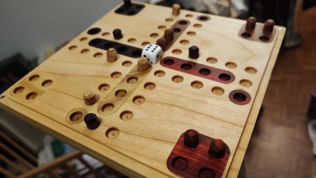

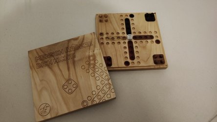

Ich habe letztens ein Mensch ärgere dich nicht gebastelt aus verschiedenen Hölzern. Das Brett selbst ist Kirsche, die Inlays aus Amaranth, Red Heart, Birne und Satinholz. Mit den Männchen bin ich noch nicht zufrieden, Drechseln kann ich leider nicht.

Ich finde es toll. auch die figuren
Nur die Löcher der Zentrierspitze sind nicht sooo schön.
Man könnte kleine Plättchen einkleben oder einen ohne Zentrierspitze für die letzten mm nehmen.

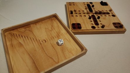

:emoji_thinking: Mir ist eher erstmal das ungleiche Fräsbild aufgefallen. Sind das jeweils die Eintauchpositionen oder was ist hierfür die Ursache? 16mm scheinen auch recht ordentlich zu sein, für die im Video ansatzweise gezeigte Maschine.
Hier könnte evtl. schräges Eintauchen eine Verbesserung bringen odere notfalls einen langwierigeren Schlichtvorgang mit weniger Zustellung und Fräserdurchmesser?
Ja, die gerade Linie, an den Ecken ist jeweils der Richtungswechsel. So ein Planfäser macht an den Kanten viel Wärme, so dass es da schnell schwarz wird. Das ist nur optisch, Kanten sind nicht zu fühlen. Mit einem 6mm Fräser wäre das auch kein Problem gewesen, aber hatte wenig Zeit. :emoji_grin:

Das Spielbrett gefällt mir gut
250/250/50mm?
DXF - kann man als ZIP hier hochladen :emoji_wink:

Zip mit dxf und dwg sind im Anhang. Die kleinen Löcher waren eigentlich mal für Magnete gedacht, habe ich aber nicht mitgefräst. Im Deckel ist schon 0.2mm Spiel mit eingebaut, damit er besser passt.
