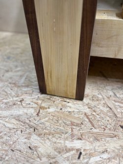

Hier noch einige Fotos von meinem Muster für die Verbingungen.
Bei sehr hohen Werkstücken lege ich ein kleines Holz bei, damit sich die Zange nicht zu sehr verzieht, wie man beim letzen Bild sehen kann.

merkst du Höhenunterschiede an den durchgezapften Beinen in der Bankplatte bei Feuchtigkeitsänderungen?
Ja, die hintere Bankplatte ist ca. 2mm Tiefer, hat mich aber noch nicht gestört.
