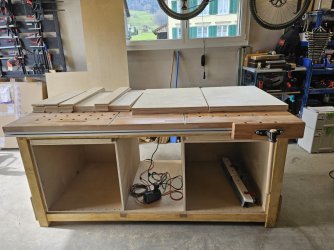

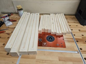

Wenn du eine andere Methode (z. B. das Überfräsen deiner Grundplatte) durchführst, hättest du aus meiner Sicht zwar eine schöne Parallelität, jedoch sehe ich als möglichen Fehler ein Verdrehung (Torsion).
Aber wir sind hier ja auch nicht direkt im Maschinenbau…
Nudelwurm
6. August 2023
629

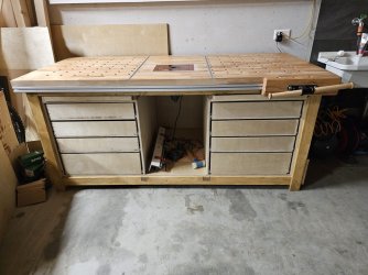

Ja das ist schon klar. Geht ja nur darum eine brauchbare Platte zu fräsen. Da würde ich evtl. diese T-nut-Profile nehmen und zu einem Rahmen verschrauben. Ist aber teuer. Dann hätte man halt eine möglichst plane Ausgangsbasis auf die man aufbauen kann. Andererseits welche Werkbank ist schon so tordiert dann kann man auch nichts anderes gescheit drauf werkeln.
Mitglied 67188
Das kommt in mir die Frage auf wie man denn so eine Planheit misst.
du kannst z.B. die Eckpunkte diagonal mit einer dünnen Schnur verbinden,
am Kreuzungspunkt darf keine Luft sein. Streng genommen müßte man die Schnurdicke noch berücksichtigen
oder vielleicht eine starken Zwirn mit ≈ 0,3 mm nehmen.
Ich würde mich da gar nicht so verkünsteln und das zu perfekt machen.
Muss wahrscheinlich doch eh noch sauber von Hand gehobelt werden und danach die andere Seite durch die Dickte?
Atheris
26. April 2023
36
Schweiz

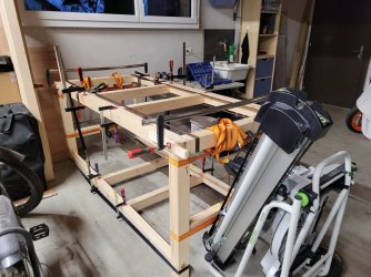

Ja, das sehe ich auch so. Das vordere Boschprofil ist bereits an der Werkbank angebracht und sollte auch gerade sein.
Ich würde nun das hintere Profil ebenfalls anschrauben und vorher alles möglichst plan hobeln und auch auf die Parallelität zu vorne achten.
Eine gescheite Höhenverstellung wäre schon super, da mache ich mir mal Gedanken zu, eine Idee habe ich schon.
Bei den kleinen Langlöchern für die vordere Linearschiene, um die Parallelität einzustellen, mache ich mir keine grosse Sorgen.
Ich würde sie gelöst lassen und dann die Linearschienen, die in Querrichtung gehen und die Fräse führen, anbringen. Wenn sich dann alles leicht verschieben lasst, würde ich die Schrauben anziehen um die vordere Linearschiene zu fixieren.
Vorher hatte ich auch an einen Rahmen aus den Boschprofilen gedacht, so wie man es auch von Sauter kaufen kann.
Das wäre natürlich die ideale Lösung, doch leider habe ich nicht den Platz um das alles unterzubringen, wenn ich es nicht brauche.
Meine Werkbank muss so universal wie möglich werden und dabei nur soviel Platz benötigen, wie notwendig.
Ich danke Euch allen für die wertvollen Ratschläge.
Viele Grüsse
Markus

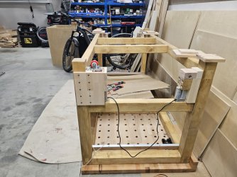

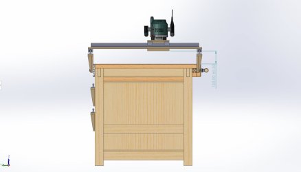

Ich würde die seitlichen Linearführungen für die X-Achse fest am Werktisch montieren. Das bekommst Du sonst nie sauber eingestellt. Die Y-Achse dann als Portal zum abnehmen/ herausziehen wenn nicht benötigt. Die Z-Achse dann entweder über die Höheneinstellung der Oberfräse oder, wenn das nicht reicht, mit 2-3 verschieden hohen Körben oder Halterungen die Du je nach Bedarf an das Portal montierst und darin die Oberfräse einsetzt. Feineinstellung dann auch wieder über die Oberfräse an sich.
Atheris
26. April 2023
36
Schweiz
Hallo klayman
Die Führungen fest auf die Werkbank zu montieren ist keine Option, ich habe nur diese eine Werkbank und benötige sie auch für alle anderen Arbeiten.
Das Ganze wird eh nur montiert, wenn ich es benötige, also habe ich es so konstruiert, dass alles ohne Probleme demontierbar ist.
Wenn die X-Führungen fest auf dem Tisch sind, habe ich keine Möglichkeit in Z zu verstellen, mit einem anderen Korb geht es nicht,
da ja die Y-Führungen nicht mit hoch gehen.
Ich bin nun gerade an der Höhenverstellung am tüfteln, wenn ich eine Lösung habe, werde ich sie vorstellen.

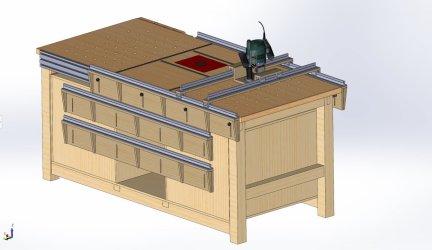

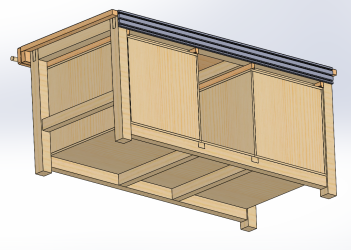

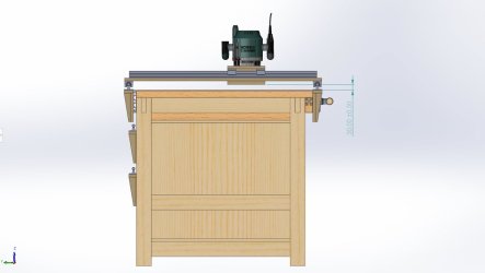

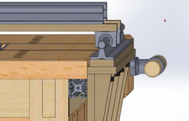

Ich nun etwas konstruiert um die Höhenverstellung genauer zu machen.
Da ich von den Boschprofilen noch genügend habe, habe ich mich dafür entschieden.
Ich habe erstmal nur eine Verstellung konstruiert, hinten muss es eh etwas anders werden.
