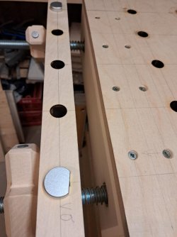

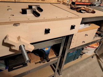

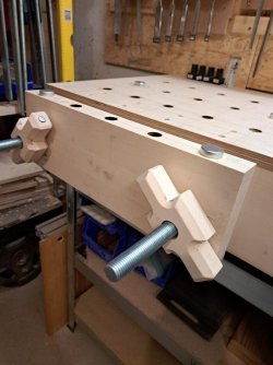

Hallo liebe woodworker,
ich habe jetzt meine Werkbank etwas abgeändert (statt Neubau) und zusätzlich eine Moxon Vise verbaut, was ich schon lange mal geplant hatte.
Die Moxon Vise habe ich in die Werkbank integriert mit einer 4 cm dicken Vorderbacke sowie dahinter einem 4 cm dicken breiteren Anschlag. Hinter dem Anschlag befindet sich zur Stabilität nochmal ein 4 cm dickes Querbrett. Die Teile der Moxon Vise bestehen aus kanadischem Ahorn, was ich hierfür perfekt finde. In dem Anschlagbrett habe ich nochmal 2 Stück 20 mm Löcher eingefügt, um längere Stücke einspannen zu können (siehe Fotos).
In die vordere Backe der Moxon Vise habe ich noch 2 Edelstahl-Ösen eingebracht. Dadurch läuft diese Anschlagbacke super gut auf der Gewindestange und das Loch vergrößert sich nicht mit der Zeit, wenn man das Holz ständig über die Gewindestange schiebt :emoji_grin:
Ich habe ein kleines Lochraster im Tisch angebracht, aber nur über die Breite der Moxon Vise und auch nicht so viele Löcher. So reicht mir das vollkommen.
Dazu habe ich Bankhaken aus Alu bestellt, die super passen und sehr stabil sind.
Die Werkbankplatte besteht aus 2 aufeinander liegenden (unverklebten) MPX-Platten und darunter befindet sich noch eine Spanplatte. Die Platten sind nur verschraubt, damit ich sie notfalls leicht austauschen, bzw. drehen kann.
Die Werkbank ist 2-geteilt, was sehr praktisch ist. Und sie ist hinten an der Wand befestigt... das macht sie wirklich sehr stabil. Da wackelt nix :emoji_metal:

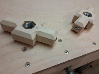

Lange habe ich mir Gedanken darüber gemacht, wie ich die Feststeller herstelle. Am Ende habe ich sie ebenfalls aus Ahorn hergestellt mit einer eingefügten M20 Mutter. Damit sie mehr Gewicht bekommen, habe ich in die Griffe jeweils 2 Stücke 12 mm Rundeisen eingelassen (siehe Fotos unten). Das funktioniert super und bringt richtig Schwung, sodass die beiden Feststeller super schnell über die Gewindestange laufen (ja, es ist eine normale Gewindestange und keine Trapez) :emoji_grin:
Im Anhang könnt Ihr ein paar Fotos sehen. Dort seht Ihr auch die in den Feststellern eingebrachten Rundeisen-Stücke, die echt mehr Schwung bringen.
Ein paar Kleinigkeiten muss ich noch anpassen und am Ende will ich alles noch ölen.
Hoffe es gefällt Euch...

Ich würde auch schauen dass die Gewindestangen unter die Bankplatte fahren beim zuschrauben. Einmal durch die Griffe und die Gewindestange gebohrt und mit ner Schraube sichern. Das macht das Arbeiten viel angenehmer. So dicke Werkstücke hat man praktisch nie, und wenn sie breit sind, und man die Fläche bearbeiten will, dann spannt man auf der Tischfläche.
Werker62
28. September 2020
428
Bad Godesberg
Mein System ist ein anderes. Hier stehen die Gewindestangen vorne raus... Und nochmal... das wird noch angepaßt :emoji_metal::emoji_grin:
Bei dem System, wo beide Gewindestangen sich nach hinten wegdrehen, gibt es meist Probleme mit dem Lauf der Stangen. So wie jetzt läuft das viel besser und die Feststeller drehen sich unglaublich schnell nach vorne, um das Werkstück zu befestigen. Ich habe das alles vorab schon getestet.
Am Ende werden die Gewindestangen nach vorne ca. 8 cm rausstehen denke ich... jetzt ist es noch die doppelte Länge. Die 8 cm sind überhaupt kein Problem. Aber ich möchte es jetzt mal für eine zeitlang so testen, bevor ich sie kürze. Kürzen kann man immer noch... nachher dran kleben ist problematischer :emoji_grin: Ich hoffe, das ist dann jetzt auch klargeworden.
Und... eigentlich ist das hier lediglich eine "Projektvorstellung" und keine Fragestellung ans Forum :emoji_wink:
Grüße,
Werker
9.879
Ih würde immr beide Seiten beweglich haben wollen. Die Stangen sind auf einer Höhe, in der man sich sehr unangenehm stoßen kann.
Und anders als bei einer Moxon können die bei einer fest eingebauten Zange auch nicht einfach beiseite gelegt werden, wenn sie stören.
Daher würde ich sie reindrehen können wollen. Halt so, dass wse für 90 % der Anwendungen weit genug hervorstehen. Und wenn man wirklich mal mehr braucht, kann man die Gewindestaangen dann ganz rausdrehen. Müsste eigentlich mit Kontermuttern recht leicht gehen.

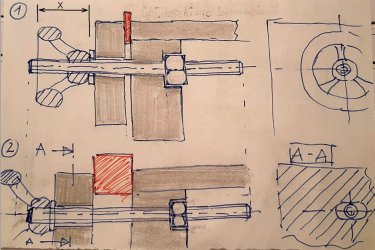

Wie sind denn die Gewindestangen befestigt, kannst du bei Bedarf nicht benötigte Längen nach hinten in den Tisch verlagern, sozusagen als Reserve, wie hier auch schon vorgeschlagen wurden, oder hast du sie irgendwie eingeklebt?
Zu dem Aspekt, dass die Gewinde-Enden vorne stören könnten fällt mir noch ein:
Die Drehgriffe oder Handräder sind ja meistens auch mit einem gewissen Abstand (X), so, dass man diese mit der Hand umgreifen kann.
Das hat auch gleich den weiteren Vorteil, dass die herausschauenden Gewindeenden sehr weit abgedeckt werden, und zwar bei dünnen (1) als auch bei dicken (2) Werkstücken. In der Skizze ist dies mit Handrad dargestellt, aber es geht natürlich auch mit solchen Griffen wie du sie hast.
Im Schnitt A-A ist auch noch das Langloch interessant. Übliche Konstruktionen haben dort eines, damit man ungleich dicke Werkstücke mit schrägen Backen spannen kann (also die Schrauben nicht gleich viel angezogen).
Letztendlich gibt es immer viele Möglichkeiten, jedenfalls danke fürs herzeigen.

@Daniboy:
Danke für die detaillierten Zeichnungen.
Ich weiß, was Du damit ausdrücken willst.
Die Gewindestangen sind NICHT eingeklebt. Nur die Muttern sind mit Epox-Kleber festgeklebt.
Aber es wäre mir zu aufwendig, die Muttern unter dem Tisch zu lösen, um immer die beiden Stangen nach hinten schieben zu können.
Ich habe schon ein paar Lösungen im Kopf, wie ich verhindere, dass ich mich an den herausstehenden Gewindestangen verletzen kann.
Muss aber da nochmal weiter nachdenken...
Im Moment denke ich z.B. auch an diese geschäumten Teile, die man über Heizrohre zieht, damit keine Wärme verloren geht. Solche könnte ich mir für die 20 mm Gewindestangen nehmen und sie einfach drüber stülpen. Die sind innerhalb von 1 Sekunde entfernt, falls ich was einspannen will.
Ich dachte aber auch schon an so etwas, wie 2 Tennisbälle, die einfach auf den Enden aufgesetzt werden (natürlich abziehbar). Jetzt muss ich nur noch solche Art Bälle finden, die wesentlich kleiner sind, als Tennisbälle :emoji_laughing: ... also so in der Größe von Golfbällen wäre perfekt.
Aber mir fällt sicher noch mehr ein, wenn ich mal weiter darüber nachdenke.

Ja, die Gewindestangen funktionieren wirklich sehr gut. Vor allem, da ich meine Feststeller ja mit jeweils 2 Stücken 12 mm Vollstahl bestückt habe. Dies bewirkt, dass die Teile unglaublich schnell drehen, wenn ich sie mit dem Finger anstoße. Und wie schon geschrieben, verliere ich insgesamt ein paar Sekunden... und die habe ich natürlich Zeit, da ich das Alles ja hobbymäßig mache. Von daher bin ich mit den Gewindestangen echt zufrieden. Vielleicht werde ich zusätzlich nochmal testen, ob sich die Drehgeschwindigkeit nochmal erhöhen läßt, wenn ich die Gewindestange sowie die Innenseite der Muttern (im Feststeller) einfette. Ich hatte mir mal eine gute Vaseline für sowas gekauft (aus Militär-Beständen).
Übrigens bekomme ich mit den normalen Gewindestangen wirklich auch genug Druck auf das Werkstück. Ich habe es gestern aus Spass mal getestet. Einfach ein Vierkantholz eingespannt und danach an diesem Vierkantholz nach oben gezogen.... Da passierte nichts, außer dass ich den Tisch leicht angehoben habe :emoji_astonished::emoji_laughing: Der Druck mit den Gewindestangen reicht also für normale Arbeiten völlig aus.
