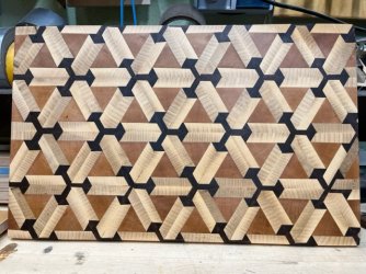

Das ist das Brett nach dem Schleifen und Ölen, ist ca 50cm breit und 30cm hoch. Die nächsten Tage möchte ich noch einen Rahmen aus Nußbaum mit Griffen aus Ahorn dazu bauen.

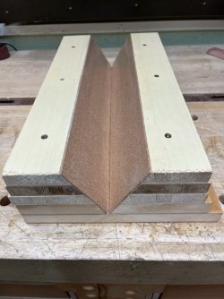

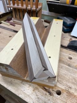

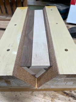

Als erstes habe ich mir zum Kleben eine Hilfe aus einem alten Schrank gebaut. Mit Kork und diesen mit Tesafilm überzogen, damit überschüssiger Kleber nicht verklebt.

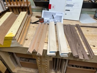

Dann Holz zusammen gesucht. Super war, dass ich von dem Ahorn ein Brett mit stehenden Jahresringen gefunden habe.
Dann war Schneiden und Hobeln angesagt nach der Skizze von dem Video (habe Inch natürlich in cm umgerechnet) habe aber erst aus schlechtem holz ein Muster angefertigt und ausprobiert ob alles so passt.

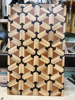

Hier ein Foto vor dem Verleimen
so wie so oft sehr spannend beim ausschalen ob alles sauber verklebt ist

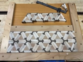

Habe dann auf der Abrichte das Dreieck auf allen drei Seiten gehobelt. Danach ca.3 cm dicke Scheiben geschnitten.

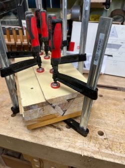

in mehreren Arbeitsschritten geklebt und über Nacht aushärten gelassen.
Danach Schleifen Schleifen, Schleifen und Ölen
So, und jetzt hat meine Tochter doch noch einen Fehler gefunden, wo ich ein Teil verdreht habe. Aber es ist an der Seite und kann problemlos herausgeschnitten werden. Was ich auf jeden Fall noch verbessere.

Das falsche Teil ist oben rechts nahe der Ecke? (letztes Bild im Beitrag 1)
Mitglied 132096
Wow. Echt super.
Ja, oder am ersten Bild unten rechts nahe der Ecke.
Mir ist es auch nicht sofort aufgefallen, da ich von dem Muster so geflasht war. Erst beim genauen Durchlesen, als der Fehler erwäht wurde, hab ich danach gesucht und zwar relativ lange.
Mir gehts da wie Robert. Wenn man weiß wo der Fehler ist, schaut man automatisch drauf und ärgert sich jedes Mal. Dafür ist das Servierbrett viel zu schön.
Ich würde das Teil auch heraustrennen und neu einleimen. Nach anleimen der Seitenkanten ist der Fehler nicht mehr so einfach reparabel. Jetzt kommt man noch gut an die Stelle.
