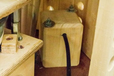

Ich vermisse so etwas wie Schalldämmung um den Motor drumrum....
Hatte ich früher (vor vielleicht 7 Jahren) mal vor und hatte ein Konzept eines doppelschaligen Gehäuses entwickelt, das in den Zwischenräumen mit feinem Sand gefüllt worden wäre. Das Konzept existriert heute noch auf meinem Rechner, wird aber wohl unverwirklicht bleiben.
Da die Firma Kärcher in dem Gerät, aus dem diese Heulsuse stammt, auch keine besonderen Maßnahmen zur Schalldämmung getroffen hatten, habe ich dem Aspekt keine weitere Aufmerksamkeit geschenkt. Mittlerweile habe ich mir angewöhnt in der Werkstatt bei entsprechenden Arbeiten den Kapselgehörschutz Peltor X5A von 3M zu tragen.
Das Problem des Schalldämmung liegt aber in der hohen Frequenz, mit der diese Motoren betrieben werden...
9.350
Ja, natürlich. Ich für meinen Teil muss sagen, dass mir Lärm in der Werkstatt auf den Senkel geht. Ich bin heilfroh, dass die alte Absauge, durch eine AF12 ersetzt ist. Das ist schon mal was. Und es nervt auch, die MickyMaus aufzusetzen, wenn man den Staubsauger einschaltet.
Die Gedanke nach der Schalldämmung war der erste, der mir durch den Kopp ging, als ich die CAD-Zeichnung gesehen habe. Wenn du dir schon die Arbeit machst...
Aber wenn es dich nicht stört.

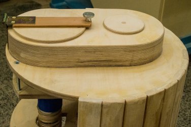

Kurzfristig hatte ich mich doch dazu entschieden, einen unkomplizierten Revisionszugang zu dem Zyklon haben zu wollen. Der muss natürlich bei normaler Nutzung verschlossen werden, den kleinen Deckel werde ich aller Voraussicht nach mit 3 kleinen Schräubchen fixieren.
Eine andere Situation ergibt sich für den Deckelverschluss der Filterpatrone, der sollte natürlich werkzeuglos funktionieren.
Hier habe ich mal was "konstruiert", aber es haut mich nicht vom Hocker. Mal sehen, vielleicht gibt's im Internet eine Inspiration.
Fortsetzung folgt.

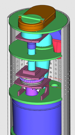

Also, dann leg' ich mal wieder los. Neue Woche, neues Spiel. Jetzt hab' ich natürlich ein kleines Problem. Eigentlich möchte ich den Sauger komplett fertigstellen, auf der anderen Seite habe ich auch versprochen, die Klipschorn-Boxen zu starten, da warten schon einige Augenpaare sehnsüchtig auf die ersten Ergebnisse. Aber egal - der Sauger muss zumindest in den gebrauchsfähigen Zustand überführt werden. Also habe ich heute noch mal kräftig Anlauf genommen.
Das soll also der Zustand sein, den ich heute erreichen möchte. Allerdings fehlt im Modell die Innenbeleuchtung des Staubbehälters - für die das freie Loch in der Modelldarstellung vorgesehen ist. Alles andere wird am Ende des Tages so sein, wie im Modell dargestellt.
So habe ich dann aus dem Handgelenk heraus einen Lampenhalter erfunden. Betrieben wird die Beleuchtung mit einer LED, die für den Anschluss an 230V/50Hz vorgesehen ist. So schwierig war das aber nicht, das Gehäuse muss lediglich luftdicht sein.

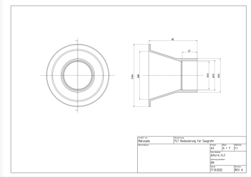

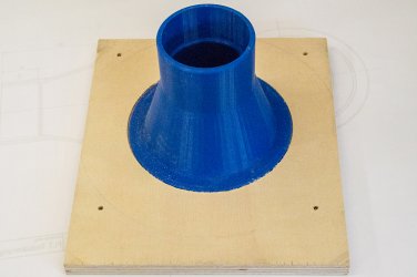

Der Austritt aus der Filterpatrone ist 80 mm im Durchmesser. Dieser Durchmesser war noch relevant, als ich die Version inkl. des Patronenkorbs verfolgt habe. In der letzten Woche hatte ich diese Version verworfen. Dem entsprechend hätte sich auch der Startdurchmesser der Reduzierung verändern sollen - aber die Reduzierung war schon fertig gedruckt.
Die Reduzierung mit der Endplatte des Filtergehäuses, die sich auf dem Foto noch fast im Rohzustand befindet, aber in der letzten Woche schon komplett bearbeitet und eingebaut wurde.

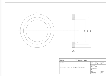

Es fehlte aber noch der Flansch, den habe ich heute hergestellt und zusammenen mit der Reduzierung montiert.

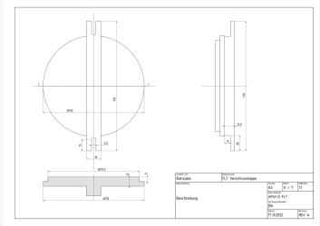

Bisher hatte ich die FLT Verschlusskappe nur im Grundmuster hergestellt - beim Verschlussmechanismus hatte ich mich nicht für meine vorgesehene Konstruktion erwärmen können.
Die aktuelle Lösung mit dem Scharnier und der Rändelmutter kommt dem Ideal meiner Vorstellungen aber schon sehr nah'. Was noch fehlt, wäre ein Sicherungsband, damit die Rändelmutter nicht verloren gehen kann.

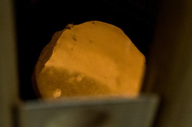

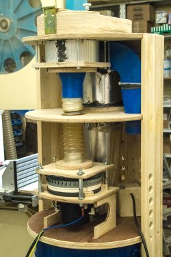

Und so bin ich dann startklar für den ersten Probelauf. Die Turbine habe ich vorübergehend aber vorschriftsmäßig angeschlossen. Also, Stecker rein und dann schaun 'mer mal.
Ich muss schon sagen, der erste Eindruck war recht ruppig. Wenn das Ding 'ne Seele hätte, könnte man auf den Gedanken kommen, die Turbine saugt jetzt alles weg, was ihr in den letzen Jahren wegen ihres Lagerdaseins verwehrt worden war. Gemessen hab' ich über 3 kPa, was heißt gemessen? Messen konnte ich noch gar nicht richtig, mein portables Messgerät geht nur bis 3 kPa, so konnte ich den Schlauch nur kurz vor den Stutzen des Messgerätes halten, um zu vermeiden, dass sich der Zeiger aufwickelt. Morgen werde ich mal mit dem U-Rohr von meiner großen Anlage messen.
Mit dem Saugschlauch in DN50 holt sich der Sauger alles, was er in erreichbarer Nähe findet. Zur Zeit habe ich nur Schlauchreste in DN50, für den neuen Werkstattsauger hatte ich mich bisher aber noch nicht um eine komplette Ausstattung bemüht - ich wollte zunächst mal den ersten Probelauf abwarten, um mich dann auf die endgültige Nennweite festzulegen. Die Überraschung des Tages ist aber geglückt - ich werde bei DN50 bleiben.
Und nun mal einen Blick in den geschlossenen Staubbehälter. Ein Foto dieser Situation zu machen, ist gar nicht so leicht, wahrscheinlich müsste ich die Schärfe manuell einstellen. Aber es geht schließlich um ein scharfes Foto, sondern um den Komfort, den ich mir gönne, den Staubbehälter auf einfachste Weise kontrollieren zu können.
Fazit: Alle Erwartungen wurden erfüllt - bisher keine feinen Stäube in der Filterpatrone. Die Mühen, den Zyklon so hoch zu züchten, haben sich gelohnt.

Ja, du hast recht, da ist gewaltig was schief gelaufen. Da gibt es nichts zu entschuldigen. Aber ich habe es einfach nicht geschafft, die Masse fein und gezielt zu verteilen.
Ich hätte den Sauger gerne! Meine CNC wartet sehnlich auf sowas...
Nichts ist leichter als das. Du wärest nicht der erste in diesem Forum, dem ich zu einem maßgeschneiderten Zyklon verholfen hätte. Ich glaube, ich habe in den entsprechenden Abschnitten meiner Projektvorstellung deutlich gemacht, wo die Unterschiede zu einem Zyklon "von der Stange" sind - grobe Späne absaugen und abscheiden, das ist das geringste Problem, das können sie alle.
Der Unterschied ist offensichtlich, der tangentiale Einlauf verliert an Effizienz, wenn das Rechteck zugunsten eines runden Schlauchanschlusses aufgegeben wird. Ich denke, bei mir ist das Gerät sehr kompakt geworden.

Glückwunsch zu dem erfolgreichen Abschluss,
3 Krittelpunkte aber kann auch ich anbringen,
einen hat dir ja Keks schon vorgehalten... die Dichtmasse...
Gäbe das nicht als Dichtband, welches man anlegt und dann andrückt?
oder Sicken mit O-Ringe??? fällt mir jetzt spontan ein ohne deine Konstruktion nochmal im
Detail angeschaut zu haben...
das andere sind die Rollen und deren Arme
das Fahrgestell hattest du nicht geplant meine ich mich zu erinnern, ok.
Das ist für die Funktion natürlich komplett unerheblich,
will in meinen Augen aber gar nicht zur restlichen konstruktiven Qualität des Saugmobils passen,
genau wie, und das ist mein letzter Krittelpunkt, das Scharnier für die Revisionsklappe oben...
Da hätte ich mir gut einen Bajonettverschluss vorstellen können mit 2 Keilförmigen
Nocken am Deckel, die in 2 Gegenstücke eingreifen und oben ein Griffstück...
Danke für die Blumen, aber ein Abschluss ist das noch nicht - es war die erste und beste Möglichkeit, überhaupt einen Test zu machen. Und den wollte ich für mich natürlich nicht auf die lange Bank schieben.
Ja klar, bei der Dichtmasse habe ich mich nicht mit Ruhm bekleckert. Inzwischen ist mir auch klar, warum ich mich so deppert verhalten habe. Es gibt zwei Sorten dieses Klebers, einer mit einer langen Offenzeit und einer mit einer kurzen. Vor langer Zeit hatte ich mal aus Versehen, den mit der kurzen Offenzeit bestellt, was aber aus der Kartuschenaufschrift nicht direkt ersichtlich ist. Leider ergibt sich das indirekt nur aus der Bestell-Nr. und wenn das nicht geläufig ist, ergibt sich die Schmierage, die ich leider nicht mehr ändern kann, das Zeugs hält bombenfest auf Aluminium. Ein Trost für die Zukunft, die alte Kartusche ist aufgebraucht, die neue Kartusche kommt heute.
Ich werde den Gedanken wieder aufgreifen, ich hatte ihn schon einmal erfasst, aber verworfen, da ich Bedenken hatte, dass beide Nocken nicht gleichmäßig greifen könnten. Das Scharnier kann ich schließlich wieder abbauen...
Zu den technischen/physikalischen Details die so eine Effizienz ermöglichen kann ich leider nichts beitragen.
