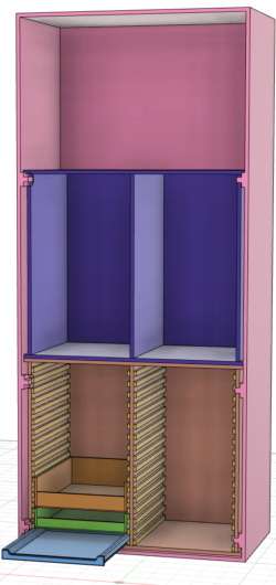

Aktuell plane ich mein nächstes Projekt:
Einen Kleiderschrank von 2500mm x 2400mm x 590mm nutzen wir als Büroschrank.
Da sind Einlegeböden drin und auf denen herrscht Chaos. Auf Grund der Tiefe lässt sich der Platz auch nicht optimal ausnutzen. Da sollen jetzt Schubladen rein. So sieht die aktuelle Planung aus. Wobei nur drei Schubladen eingezeichnet sind.Insgesamt werden das einige zig Schubladen werden. Überschlägig brauche ich 200 Gleitleisten.

Wenn ich es jetzt richtig sehe, hast du drei verschiedene Schubkastenhöhen. Richtig geplant brauchst du - bei Nutleistenführung- für jede Schublade nur jeweils eine Leiste rechts/links......und damit keine 200 Stück......
Rainer
9.269
Rainer
Eines der Ziele des Konzeptes ist, dass die Schubladen nach Bedarf beliebig untereinander getauscht werden können. Auch eine hohe gegen 2 oder 3 niedrige. Und mindestens 1/3 wird die ganz niedriege Bauform werden.
Und: du brauchst immer eine Führung oben und unten für jede Schublade. Sonst hast du Probleme beim rausziehen.

Die Leisten sind eine Viecherei. Ganz ohne Zweifel. Aber die Alternativen gefallen mir auch nicht so recht.
Wenn du den Abstand der Leisten so groß wählst wie deine kleinste Schublade hoch ist, kannst du dir schon fast die Hälfte sparen - wenn ich das auf der Zeichnung richtig sehe.
Die werden dann halt breiter... Tut ja aber nichts.

Der Abstand von der Oberkante einer Leiste zur Oberkante der nächsten entspricht schon der Höhe der niedrigsten Schublade.

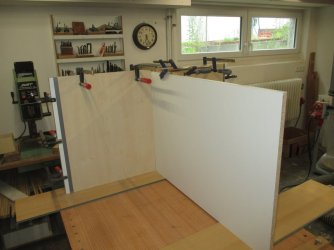

Auch hier muss ich mal berichten, wie es weiterging.

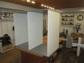

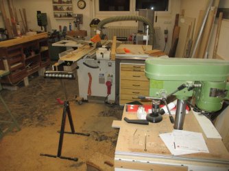

Ich habe hier schon recht lange Dekospanplatten 2500x700 mit einseitiger ABS-Kante da liegen, Da draus habe ich die Wände der Korpen geschnitten und montiert.

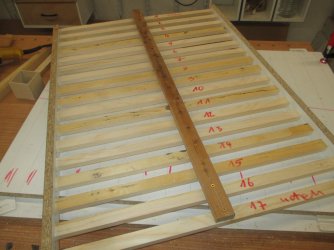

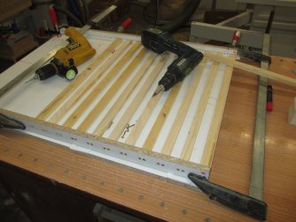

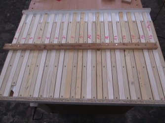

9.269

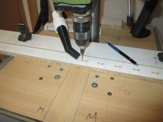

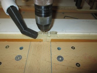

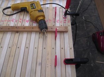

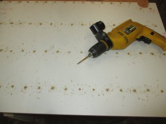

Mit Hilfe der Schablone kann man die Schubladenleisten ausrichten, fixieren und vorbohren.

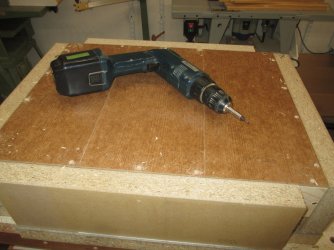

Dann alles nochmal weg und Späne entfernen.
Und die Leisten festschrauben.

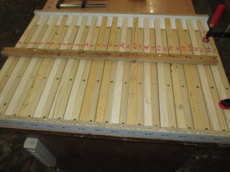

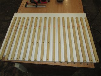

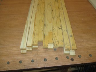

Fertig montiere Korpen mit Schubladenleisten. Jeweils 17Stück übereinander. Das achtmal ergibt 136Leisten.
Je Leiste 4 Schrauben sind dann 544Schrauben.

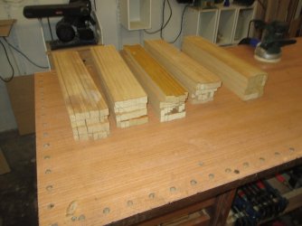

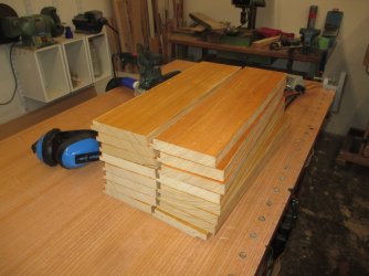

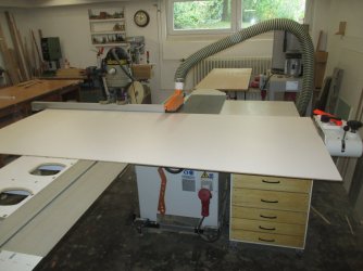

Zuschnitt der Rückwände (5mm HDF)

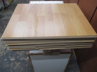

Schubladen wollte ich aus 10mm Sperrholz bauen. Hab Schreikrämpfe gekriegt. Bei Abnahme ganzer Platten hätte der qm 25€ im Fachhandel kosten sollen - bei übersichtlicher Auswahl. Also habe ich aus den Kleinanzeigen drei Rest-Pakete Eiche-Klickparkett gefischt. Hatte dann noch den Vorteil, dass die Oberfläche schon behandelt war. Bei den Böden bin ich auf 6mm Laminat von H.rnbach für 6,95€/qm gegangen.
Vorbereitete Zuschnitte:

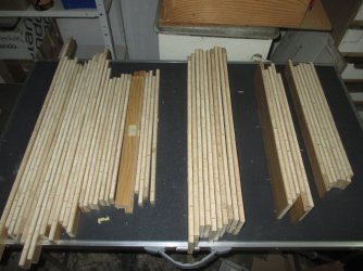

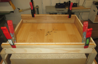

9.269

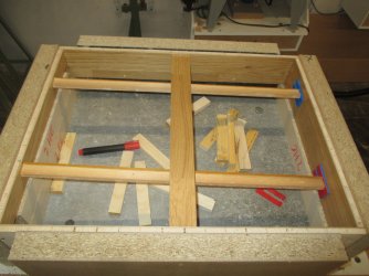

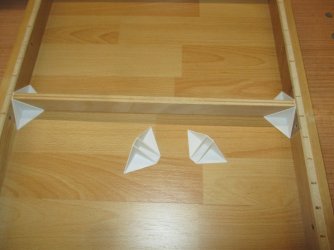

Schubladen in Serienfertigung. Der Akkuschrauber ist übrigens Bj. 1998 - die Akkus die fünften oder sechsten.

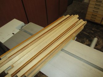

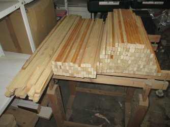

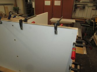

Noch mehr Leisten:

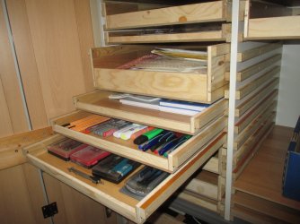

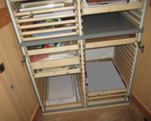

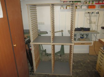

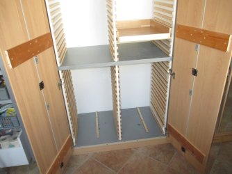

Zum Thema Raumausnutzung:
Alles was im Schrank drin war, ist jetzt wieder drin. Wobei nur die belegten Schubladen eingeschoben sind.
Alle fehlenden Schubladen sind also Platzgewinn. Außerdem sind noch zwei weitere Einlegenböden leer geworden.

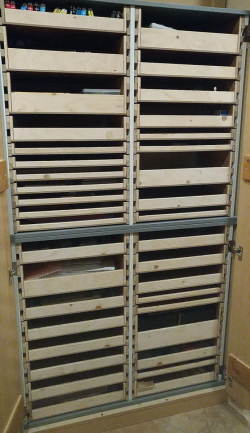

9.269
Und so dann voll bestückt. Eigentlich will ich auch noch Frontblenden machen, die die Führungsleisten verdecken. Aber momentan reicht es erst mal.
