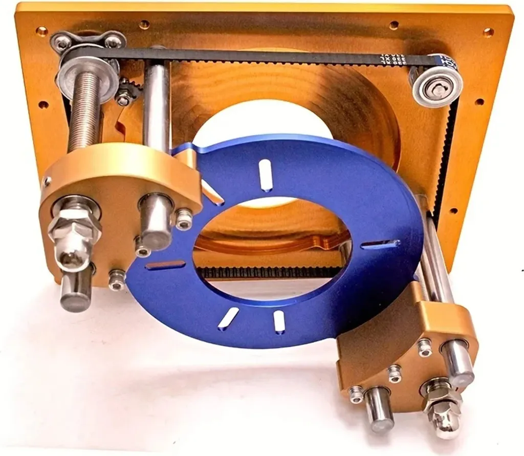

Ich habe einen Fräslift von TEMU für meine Bosch Oberfräse POF 1200 AE
die bis zum heutigen Tage gut funktionierte. Aber gestern habe ich versucht Einstellungen
in der Höhe zu verändern und es ging sehr schwer, und plötzlich war meine Oberfräse auf dem Boden ghefallen.
Nachdem ich diese Oberfräse zusammengebaut habe, konnte ich eine Einstellschraube nicht einem Zweck zuordnen und benötige
Hilfe. Wer fühlt sich hier angesprochen und kann weiterhelfen, ich danke für eine Anwort.
Ich habe 3 Fotos, die ich gerne zur Verfügung stellen kann.

Also ich fürchte du wirst hier hauptsächlich Antworten erhalten die als Inhalt dir im Wesentlichen mitteilen, dass man so einen Schrott nicht kauft.
Sorry. Aber zur Frage an sich, das Teil ist doch nicht die Oberfräse sondern ein Teil des Fräsliftes.
Edit:
so wie ich das sehe hat sich die Achse mit dem Keilriemenrad verschoben. Das muss eigentlich auf der Höhe dieses Zahnradsegmentes sein. Weil das soll wohl die Klemmung in Z-Richtung darstellen. Sieh dir die Bilder bei Temu mal genau an:
gaaanzlangerLinkzuTemuProdukt
Meiner Meinung nach ist das Teil Schrott. Willst du ernsthaft arbeiten dann schmeiß das Teil weg und kauf was richtiges.
Gruß Andi

4.538
auf dem Bild ist das Teil wo Pfeil Bild#1 hinzeigt zu sehen vielleicht hilft es weiter.

Für mich sind die Fotos leider wenig erhellend und ich kann mir da kein Gesamtbild dazu machen, um zumindest das Schadensereignis einzugrenzen. Irgendwas ist da nicht schlüssig, wenn die Fräse auf den Boden gefallen ist...

Vermutlich müsste man sich das vor Ort ansehen Dazu fehlt leider eine Angabe, wo man hin müsste.
Ich denke aber auch, dass ein Lift von Temu vmtl. weniger reparaturfreundlich daherkommt...

Ich denke nicht; das wird ein normales mechanisches Problem sein, aber eben nicht per Ferndiagnose lösbar (zumindest für mich)

Also mir ist das klar was passiert ist. Da werden sich Schrauben gelöst haben, (4 St.) links oben auf dem Bild, die Welle mit dem Keilriemenrad ist heruntergefallen weil wahrscheinlich auch die 4 Schrauben auf der anderen Seite der Führung abgefallen sind, und die ganze Halterung samt Oberfräse ist unten herausgefallen.
Wenn die Oberfräse noch läuft dann erstmal alle Schrauben/Muttern korrekt anziehen, mit Locktide o.Ä. aber sichern! Ebenso die Mutter die das Zahnradsegment auf der Hilfswelle hält festdrehen.
Funktionsweise wird wie folgt sein, Höheneinstellung über Keilriemen und Gewindewelle, Höhenklemmung mittels Imbus von oben indem das Zahnradsegment in die linke vordere Keilriemenscheibe eingeschwenkt wird und diese somit blockiert bzw. blockieren soll. Dazu muss diese aber fest auf der Welle sitzen.
Also der Konstruktion würde ich nicht über den Weg trauen. Ohne Locktide in den Schraublöchern wie beschrieben werden sich die Schrauben durch Vibration wieder lösen.
Gruß Andi

Hallo Andy, vielen Dank für deine Antwort. Daraufhin habe ich nochmal alle Schrauben kontrolliert- und siehe da: die Hebewelle ist unten mit 2 Madenschrauben 4 mm versehen, die die Führungsrolle vom Riemen halten. Diese waren locker, habe diese befestigt und nun ist alles wieder OK.
Vielen Dank !
