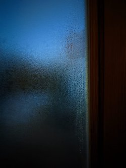

b) Wir haben im Schlafzimmer zwei Fenster. Unter einem ist der Heizkörper, unter dem anderen nicht. Am Fenster ohne Heizkörper haben wir - aus unserer Perspektive - morgens mit extremem Beschlag zu kämpfen. Wir Stoßlüften schon morgens und abends, aber bei der Menge an Feuchtigkeit müssen wir natürlich wischen. Kontinuierliche Feuchtigkeit + Holzfenster macht uns natürlich Sorgen. Was kann hier helfen?

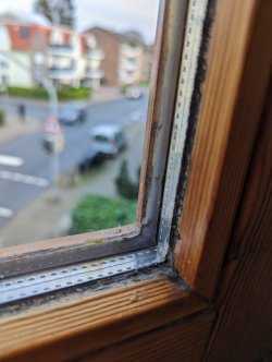

c) Wie saniert man abgenutzte Fugen? Die Silikonfugen der Fenster sehen teilweise übel aus. Gerade die Fugen der Oberlichter wurden nicht gepflegt und sehen für mich als Laien hinüber aus. Wie saniert man das am besten? Einfach mit neuem Silikon (Empfehlungen für Hersteller und Ausführung?) drüber? Reste Auskratzen? Oder besser auslagern an einen Fachmann (Tischler? Fensterbauer? Wer macht sowas?)

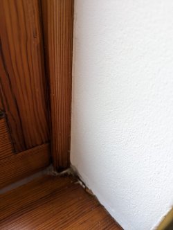

d) Im Zuge unserer eigenen Sanierung haben wir die vorhandenen Tapeten entfernt und Kalkputz auftragen lassen. Soll ich im Übergang von Fenster zu Putz noch eine Silikonnaht ziehen, um das Fenster bündig zu schließen? Oder ist das unnötig?

b) der Heizkörper unter dem anderen Fenster sorgt für die notwendige Luftbewegung so dass sich dort keine oder deutlich weniger Kondensationsfeuchte niederschlägt. Das Fenster trocken wischen ist eine gute Lösung. Ich würde mal das Raumklima(Insbesondere Luftfeuchte) messen bzw überwachen. Durch evtl angepasstes Lüften oder gar eine Lüftungsanlage / Steuerung diese gezeilt beeinflussen bzw senken. Auch evtl im Hinblick auf Schimmelgefahr.
c) sehe in der Tat übel aus. Ich würde ausglasen. Silikon bzw die Reste von was auch immer entfernen. Oberfläche instandsetzen/ auffrischen. Glas neu einsetzen und verklotzen und neu verfugen. Handwerker die sowas machen sind rar. In der Zeit baut der in der gleichen Zeit locker ein neues Fenster ein. Eher sogar zwei oder noch mehr. Beim selber machen überschätzt man sich auch schnell bzw unterschätzt den Aufwand. Je Fenster würde ich locker ein Wochenende einplanen
d) Wandanschluss sieht sauber aus da würde ich nix machen.
Unsere Holzfenster sind fast genau so alt (1993) ähnliche Probleme nur nicht so krass. Und das Schlafzimmer ist in dem Moment auch eher als Feuchtraum anzusehen (aus meiner Sicht) - mehr als das Bad, was sich bei kaltem Wetter an den Scheiben abzeichnet. Wir nehmen da auch einfach ein Küchentuch und wischen das Trocken - ist aber nur in den Ecken und am unteren Rand nie die ganze Scheibe wie oben auf dem Bild.
Ohne Heizkörper fehlt die Zirkulation der warmen Luft von unten nach oben über die Scheibe.
Beim anderen Fenster ist vielleicht auch die Fensterbank recht breit welche dann die Zirkulation bremst bzw. ungünstig leitet.

Trockenwischen kriegen wir bei den Hauptfenstern noch relativ gut hin. Beim Oberlicht leider nicht - 3,40m Deckenhöhe mit entsprechend großen Fenstern. Das ist natürlich toll anzuschauen und sorgt für viel Licht - aber wie gesagt: Dauerhafte Feuchtigkeit + Holzfenxter macht uns als Eigentümer Kopfzerbrechen.

Das ist natürlich blöd, dass das so kompliziert ist. Es handelt sich um ein 3-Parteien MFH - einfach selbstständig können wir also keine Fenster tauschen. Die Fenster sind ferner aus meiner Sicht kein 08/15 Standard Maß, sondern schöne individuelle Altbaufenster.

Wir haben auch sehr nasse Fenster in der Veranda. Wenn es draußen nahe 0 Grad hat und Wäsche steht.
Haben einen Fenstersauger, damit geht das ganz gut. Nur der "Tank" könnte größer sein. Die Unterkante der Fenster müssen nur frei sein, Blumen o.ä. stehen sonst im Weg. Das geht mit Tuch besser.
