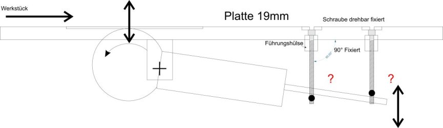

da ich mittlerweile mehrere Sägen von Bosch habe (u.a. GKT55), nutze ich meine alte Parkside Mini Tauchsäge schon seit Jahren nicht mehr.
Jetzt kam mir die Idee, die Säge für kleine Kreissägearbeiten, neben meinen Fräseinsatz, in meinen Multifunktionstisch zu integrieren. Quasi als Mini-Tischkreissäge.
Der Einbau von unten und auch alle Befestigungen ist schon fertig geplant, nur für die Mechanik zum Versenken habe ich so noch keine zündende Idee.
Vom Prinzip her möchte ich, wie auch bei meinem Fräslift, von oben eine eingelassene und am Kopf fixierte Schraube drehen und den Motor der Säge hoch und runterfahren.
Somit kann ich, wenn ich die Säge nicht benötige, das Sägeblatt dann entsprechend versenken.
Siehe angehängte Zeichnung.
Aber wenn ich einfach die Schraube an der Maschine (oder der entsprechenden Vorrichtung) befestige, würde sie sich, da sich die Hypotenuse verändert, beim hoch/runter fahren verbiegen.
Der Hub ist ca. 15cm bei einem Abstand von 23cm vom Drehpunkt.
Natürlich könnte ich mit einem Langloch arbeiten und jeweils oben und unten an der Schraube eine gekonterte Mutter befestigen, aber die müssten wiederum etwas Spiel haben und damit aber die Stabilität des Lifts beeinträchtigen.
Ich hoffe ich konnte meine Gedanken einigermaßen verständlich rüberbringen.
Hat da jemand eine Idee wie ich die Mechanik bewerkstelligen könnte?
Gruß Christian

Wo liegt denn der Schwerpunkt von dem guten Stück? Reicht das Eigengewicht, um zumindest eine Richtung sicher zu fixieren?
Dann wäre eine rein gezogene Lösung mittels Seil oder Kette machbar...

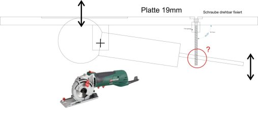

Danke für den Tipp. Generell könnte es funktionieren.
Der Schwerpunkt liegt fast komplett auf der Seite des Antriebs/Motors.
Also würde der Motor das Sägeblatt auf jeden Fall nach oben bewegen und ich könnte mit der Schraube den Motor nach oben ziehen und somit das Sägeblatt versenken. Dazu müsste ich aber ein Langloch in die Lasche am Motor einbringen.
Aber eine Kette oder Seil und nur eine Fixierung in eine Richtung wäre mir zu locker.
Vielleicht müsste ich dann doch mit zwei Schrauben arbeiten. Eine mit einer Begrenzung von unten und die andere von oben. Beide jeweils mit einem Langloch. Habe dazu nochmal die Zeichnung angepasst.
Trotzdem würde ich eine "Einsschraubenlösung" bevorzugen.
Denke gerade über eine Lösung mit Langloch und einer beweglichen "Schlittenkonstruktion" nach.
Mal sehen, vielleicht wirds ja was.

Wenn ich es richtig verstanden habe, geht es um eine Mini-TAUCHSÄGE. Aber warum willst Du dann die ganze Säge bewegen?
Ich habe als Idee eine Gewindestange, senkrecht eingebaut, die Enden gelagert. Im Gewinde ein Ausleger, der die Säge über die Tauchfunktion hebt und senkt.
Oder ein Scherenmechanismus (wie ein Wagenheber). Ich hab hier einen liegen, mal von einem alten Couchtisch abmontiert, an dem wird unter den Tisch von der Seite gekurbelt.
Eventuell noch: die ganze Säge auf ein zusätzliches Brettchen, das kostet aber (weitere) Schnitthöhe. Eine Seite am Tisch drehbar gelagert, die andere Seite mit einer Gewindestange aufgehängt, diese müsste am Tisch und an der Säge drehbar gelagert sein.

danke für die Antworten.
raziausdud​
Ich möchte nicht die ganze Säge bewegen. Nur das Sägeblatt absenken um meinen kompletten Tisch nutzen zu können wenn ich die Säge nicht benötige.
Der Part mit der senkrechten Gewindeschraube ist schon gedanklich realisiert. Nur für die Kompensation der Winkelveränderung habe ich noch keine finale Idee.
Für eine Scherenkonstuktion habe ich zu wenig Plats.
Ähnlich wie bei meiner Fräse, werde ich die Säge auf eine 3mm Stahlplatte schrauben und diese dann in meinen Tisch einlassen.
Und ich werde auch noch Madenschrauben einbringen um, falls notwendig, das Blatt auf 90° zur Tischplatte zu justieren.

Ich werde mal versuchen, das Ganze mit einem Kreuz-/Kardangelenk an der senkrechten Gewindeschraube zu durchdenken. Damit kann ich vielleicht die Winkelveränderung kompensieren.
Ich hoffe ich denke daran, meine Konstruktion dann hier später vorzustellen und entsprechendes Bildmaterial zu zeigen!

Also ein Kardangelenk direkt unterhalb der Platte, ab da eine Gewindestange und an der Säge ein Aufnahme, die sich im Winkel ändern kann (z.B. ein Quermutter im passenden Loch) sollte gehen. Im Modellbaubereich sollte es die Kardangelenke (z.B. beim großen Fluss für knapp 8€ inkl. Versand) mit 6 mm geben.

Ja, das mit dem Kardangelenk und der Schraubenkopffixierung habe ich gedanklich schon als Lösung beschlossen. Das Gelenk habe ich auch schon bestellt.
Jetzt fehlt mir nur noch die Aufnahme an der Säge.
Ich könnte mir da was zurecht basteln, aber ich vermute, dass es da was einfaches zu kaufen gibt.
Nur weiß ich nicht welche Schlüsselworte ich da zum Suchen nutzen kann.
Das müsste ja so ein "Schaukel-/Wipplager" sein.
