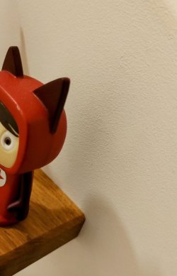

Also ich bin mit MDF immer mit normalem Lack (ich hatte zuletzt ganz einfachen von Baufix) und Schaumrolle gut gefahren, das gibt eine geringere Struktur als mit Warnex aber bei weitem keine glatte Oberfläche. Gefüllert habe ich nichts vorher, ich denke das ist bei glatter Oberfläche wichtig aber bei Struktur nicht wirklich.
Hier mal auf unserem Tonieregal, leider nur geringe Schärfentiefe aber man erkennt die ganz gut, denke ich.

Wenn es wirklich glatt werden soll, muss der Aufwand schon größer sein.
Wenn nicht, ist einiges in #1 Aufgeführtes entbehrlich (manche Alternative sowieso). siehe #6
