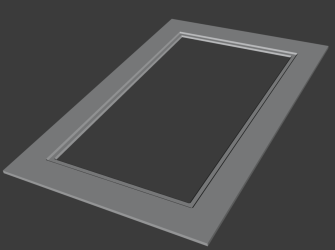

Ich bin gerade dabei für unsere neue Küche gefräste und später lackierte Fronten aus MDF zu bauen. Ich setze die aus einer Schicht 6mm HDF für das gefräste Rahmenprofil:
und 16mm MDF Grundplatte zusammen. Seiten werden dann noch mit Grundierkanten umleimt. (einfacher herzustellen und sollte so hoffentlich risse im Lack am "Rahmen" bei klassischer bauweise vermeiden, und gibt nicht ganz so viel zu fräsen und schleifen als wenn das aus einem Stück wär).
Das fräsen HDF "Rahmenprofile" klappt nach Basteln von entsprechend verstellbarer Fräshilfe mit verschiedenen Kopierringen ganz gut.
Aber aktuell stelle ich mir noch gerade zwei Fragen und dachte hier gibts sicher eine Menge gute Anstösse:
1. Wie verleime ich die HDF-Rahmen am besten auf die Grundplatten? Wasserfester Holzleim? PU-Leim? Oder sogar Kontaktkleber? Geht mir sowohl darum was danach beim Lackieren auf keinen Fall Probleme macht aber auch vorallem as einfacher zu verarbeiten ist. Habe da immerhin 24 Stück in 5 verschiedenen Grössen. (Wär ja sonst zu einfach :emoji_wink:). Kann natürlich die gleich grossen stapeln, und zusammen verzwingen, aber auch so braucht das wohl doch relativ viele Zwingen oder viele Schritte, oder vielleicht irgend eine andere tolle Konstruktion. Ideen?
2. Für die Kanten habe ich so dünne Melamin-Grundierkanten mit Schmelzkleber angedacht: https://umleimerkom.de/Melaminkante...g/399-Grundierkante-weiss-28-mm-SK::3089.html (wird natürlich nacher eh alles sauber grundiert/gefüllert und lackiert). Denkt ihr das taugt was und ist einigermassen zu verarbeiten? Werde wohl die Türen aussenrum noch minmal anfasen (45 grad, so 1.5mm). Ich nehme an das macht man nach dem umleimen?

ich würde mit PU verleimen, Weißleimfugen zeichnen sich immer ab.
Die Kanten kann Fraumann auch mit leicht verdünntem Weißleim füllern, das geht im Gegensatz zur Flächenverleimung sehr gut,
Die Außenmaße würde ich etwas größer lassen und nach dem Verleimen auf Endmaß formatieren.
Der Aufbau sollte symmetrisch sein, also 3 x 6 mm, damit kann auch gleich auf Schlitz und Zapfen verleimt werden.
