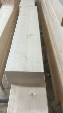

Nun aber zum eigentlichen Problem: 70 mm Rahmenfrieser - puh das aus einem Stück wird mit dem Verzug komisch.
Bei einem Gespräch mit einem befreundeten Zimmerer hat er mir von 140/80 Duo verleimten BSH erzählt, getrocknet auf 15 %.. die sind nahezu völlig verzugsfrei.
Jetzt meine Frage:
Kann ich die tatsächlich für die Rahmenfrieser der Türe verwenden, ich kann die ja auf 70/130 mm runter hobeln, in der Stärke so, dass 35/35 mm bleiben.
Von der Qualität sind die zwar auf Nicht Sicht ausgelegt aber wie gesagt die Türen werden lackiert und eine Harzgallenfräse hab ich auch zur Verfügung.
Ist das mit den Duo möglich ohne auf böse Überraschungen zu treffen???

Kann ich das mit den 80/140 Duo auf 15 % getrocknet machen ohne ganz böse Überraschungen??
Kleinere Risse und Harzgallen, Äste sind logisch, werden geflickt, gekittet - dann Alkydgrund als Isolierfüller und dann Alkydlack drauf.

Hallo Matthias2345,
Schau Dir die Qualität von den Duobalken an, dann weißt Du es.
Die sind normal in der astigen Qualität, scheint fa die Sonne drauf, kann es Problem mit der Oberfläche geben.
Mir wäre 140 mm Breite Rohmaß etwas zuwenig für eine Außentüre in normalen Maßen.
Optisch meine ich.
Du verlierst von der Ansicht ja noch den Türfalz.
Gruß, Andreas
Mathias_2325
13. Februar 2025
23
Himberg
Ich habe genau solche vor einiger zeit für eine Außenkonstruktion verwendet und weil das Material eigentlich sehr schön war dachte ich das könnte ich für Türen auch nehmen...
