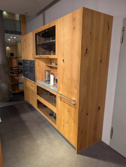

@Manohara: Mit hochwertigen Materialen, weniger hochwertige zu imitieren ist sicherlich eine Frage des Geschmacks. Die Industrie macht es aber umgekehrt und viele finden das schön. Mit innovativen Fertigungstechnologien oder erstklassigem Handwerk hat das auch nichts zu tun, das ist meistens einfach Schrott, verpackt in einer 'schönen' Hülle. Viele sehen das auch nicht kritisch sondern freuen sich eher darüber, relativ günstig alles in beliebiger Optik in vergleichsweise kurzen Zeitabständen austauschen zu können. Neu ist eben besser als gepflegt und hochwertig.
Btw: Das mit den Stahl bzw. Alu Profilen: So hat es Bulthaup angeboten. Ob gut oder schlecht weiß ich nicht, in jedem Fall extrem teuer. Auf die Frage zum Nutzen entgegnete der Verkäufer mit einem Verweis auf Länder mit extremen Temperaturschwankungen (wozu aus seiner Sicht auch nicht Deutschland gehört. Wenn die Küchen aber in Norwegen verkauft werden, müssen sie eben auch dort halten). Und bei den mir bekannten Kornmüller Küchen ist man auch ohne Alu/Stahl ausgekommen.
Vielleicht habe ich es auch überlesen oder das Thema ist untergegangen: Stabverleimte Massivholzplatte vs. 3S Platte: Was ist hochwertiger/ robuster hinsichtlich Verzug? Mir ist aufgefallen, das sowohl T7 als auch Kornmüller die größten, sichtbaren Fronten an den Außenseiten nicht mit 3S sondern mit stabverleimter Massivholzplatte versehen (angehängt ein Beispiel)
elchimore
8. August 2009
2.164
Villingen-Schwenningen
Da ist wahrscheinlich einfach die zu den Fronten passende Platte als Blende vor einen Korpus gesetzt (der Schrank hat innen nochmal eine Wand aus dem üblichen Korpusmaterial). Macht man bei beschichteten Plattenmaterialien ja genau so (der Optik wegen). Die kann dann auch entsprechend befestigt werden, damit sie sich nicht verzieht......
Bei deinen Anforderungen an "Spaltmaße" klar 3 Schicht. Bei Leimholz hast du immer in einer Richtung (quer zur Faser) mehr Quellen und Schwinden und das sogar dank des natürlichen Rohstoffes nichtmal gleichmäßig.
Aber so langsam ist hier glaube ich alles geschrieben und es wird nur noch akademisch...... ich geh besser ins Bett.
