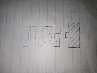

Thema Anleimer an Platte XY
Idee, in die Verleimfläche/Kante eine Nut einfräsen und an den Anleimer das Gegenstück fräsen
dann hat man den Höehenversatz ausgeschlossen und muss sich nur noch um die Ecken mit den Gehrungen kümmern
.....den Anleimer perfekt mit 2 Fälzen zu versehen ist schon eine Herausforderung.
Beide Teil Nuten, die Platte etwas tiefer, und eine Feder dazu dürfte einfacher sein.
Viele leimen an und arbeiten dann bündig zu den Flächen bei.
