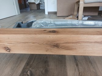

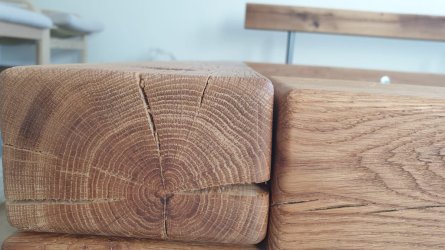

Hallo in die Runde,
ich habe ein Massivholz Balkenbett von einem deutschen Hersteller gekauft. Es ist aus Wildeiche und lässt sich leider nicht zusammenbauen :emoji_frowning2:

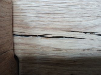

Ein Bekannter hat sich das Bett auch mal angesehen und hat mich dann noch etwas verunsichert, da ein Balken sehr viele Risse hat, die über die komplette länge gehen. Er meinte das wäre nicht konform und der Balken sollte auch getauscht werden. Da er auch reißen könnte. Ich hab mal Fotos angehängt.
Der Hersteller meinte, das sei gewollt und in Ordnung.
Ist hier ein Spezialist, der mal eine grobe Einschätzung gehen kann oder sollte ich da einen Schreiner mal auf einen Besuch einladen?
Vielen Dank!
Ralf

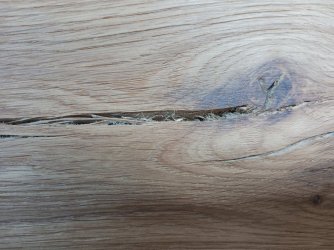

Da hat Dein Bekannter aber auch nicht viel Ahnung !
Die Risse sind vollkommen normal bei Balken, bei denen die Markröhre / Kern noch drin ist. Ein oder mehrere Längsrisse sind auch nicht weiter dramatisch, viel schlimmer wäre ein Einschnitt in halber Balkenstärke quer zur Faser.
Edit: Solche Längsrisse kann man sich an jedem Fachwerkhaus anschauen aber eingestürzt ist deswegen m.E. noch keins.

Wildeiche ist der Marketing-Name für schlechte Qualität. Du hast bekommen was Du bestellt hast. Technisch sehe ich da keine Probleme, auf diesem Bett können nach wie vor Kinder gezeugt werden.
Wie beschreibt der Verkäufer denn das Bett? Ich habe mal nach Wildeiche Massivholz Balkenbett gesucht, und finde völlig zusammenhangslos z.B. dieses Bett: https://www.casa-massiva.de/balkenbett-massivholzbett-wildeiche-malta-4640
Dort wird der "urige Flair" ja erwähnt. Wie ist das bei Deinem Bett?
Du sagst, das Bett liesse sich nicht zusammen bauen. Hast Du dazu auch Fragen, und wenn ja, wo hapert es denn?

Vielen Dank für Deine Antwort Holzrad09!
Ja, er ist auch kein Holzspezialist, daher meine Frage hier. :emoji_slight_smile: Bei den Mängeln die ich hab und den Problemen mit dem Hersteller wird man halt hellhörig :emoji_slight_smile:
Ok es ist also auch nicht weiter Schlimm, wenn wie zum Beispiel auf dem letzten Bild zu sehen die Risse fast durchgehend sind?

Vermutlich haben sich da das eine oder andere Teil verzogen und dann passen die Beschläge nicht mehr zusammen.

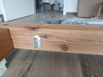

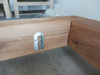

Es lässt sich nicht zusammenbauen, da ich um unteren Bereich die Muttern nicht auf die Schrauben bekomme. Der Hersteller sagt jetzt es wäre nicht tief genug gebohrt. Ich könnte selbst nachbohren oder das komplette Bett tauschen lassen.

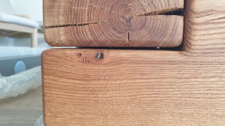

Zusätzlich hat der unter Balken ne ordentliche Delle, als hätte jemand draufgeschlagen. Und es ist ein Versatz an der Ecke, diese gibts auf den anderen Seiten nicht. Also irgendwas muss an dem unteren Balken schiefgelaufen sein.
Dann würd ich an deiner Stelle das Angebot des Tauschs durch den Hersteller annehmen.

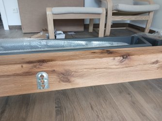

Ich hätte halt vorgeschlagen, das nur der untere Balken getauscht wird, oder würdest Du das nicht empfehlen?
Ok, Was bedeutet extra urig?
Was stimmt denn am Holzschnitt nicht und welche Regeln meist Du?
Du darfst gerne Klartext mir mir sprechen :emoji_slight_smile:
Taugt das Bett grundsätzlich was oder am besten komplett zurücktreten. Ich hab ca. 1700€ dafür gezahlt.
Wenn man im Internet schaut, findet man nichts negatives über Wildeiche. Das mit dem Brennholz lese ich hier zum ersten mal.
Versätze sind nichts besonderes bei den Querschnitten. Das dreht sich etwas, kommt vor und ist nichts wildes.
Klar hätte man ein paar Sachen anders gelöst, aber das finde ich alles in Ordnung.
Wenn es geht, zeig Mal den Balken und die falschen Bohrungen.
Dauert ja auch immer und nervt so ein Austausch.
Gehören die Bohrungen nicht nach unten? Also an der Ecke.

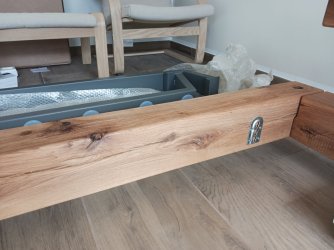

Risse sind normal und lassen sich auch gar nicht vermeiden, da es Kanthölzer mit Kern sind. So sieht jedes Fachwerkhaus aus. Interessant wäre mal die Holzfeuchte.
Da hier ja jetzt mehrmals das Fachwerkhaus angesprochen wurde.....
Hölzer mit m Innern sind oft Kernhölzer, das Fachwerk aussen ist fast ausschließlich Viertelholz.
Da hat man kaum Risse, dafür Zapfenlöcher :emoji_wink:

Das liegt im Wesentlichen daran, dass es Wildeiche nicht wirklich gibt. Den Begriff hat sich die Marketing Abteilung ausgedacht, um Holz von nicht bester Qualität immer noch verkaufen zu können. Und siehe da, irgendwie verfängt der Begriff, und erstaunlicherweise ist für Wildeichenprodukte teilweise ein höherer Preis zu erzielen als für reguläre Eiche mit klassisch bevorzugtem Wuchs.
Die Marketingabteilung schreibt nichts Schlechtes, und andere benutzen den Begriff eher nicht. Dass Du nichts negatives findest, ist also kein Anzeichen besonders guter Qualität.
Bevor es aber zu negativ rüberkommt: Dein Bett scheint aus solidem Holz zu bestehen. Die Risse schaden dem Verwendungszweck nicht.
Ja, da verzieht sich eventuell einiges, aber wenn Du die Optik magst, dann könnte das eine verschmerzbare Eigenschaft sein.

Ich sehe bei so einem rustikalen Bett nichts verwerfliches, auch wenn es einige hier schlechtreden wollen.
Die Risse gehören bei dieser Art Bett dazu, sind völlig normal und werden das Bett auch nicht zusammenbrechen lassen. Also alles im grünen Bereich.
Vielleicht gibt es auch Anbieter, die die Risse schwarz ausspachteln, aber im Grunde ist es nichts anderes als hier.
Ich finde auch diese astige Sortierung macht gerade den Reiz des Bettes aus und würde nicht im Traum darauf kommen, das zu reklamieren (falls die Werbefotos auch eine so ähnliche Sortierung zeigten).

Es ist einfach nicht kerngetrennt und richtig getrocknet. Wobei man sich bei dem Balken auch nicht wundern muss, dass der verzogen ist.
Kerngetrennt gibt wenig bis keine Risse, gerade bei so kleinen Querschnitt.
Wenn ich also rissige Hölzer haben will, ist das richtig :emoji_wink:

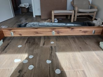

Zum astigen Aussehen, ich persönlich und meine Frau finden das hübsch! Mir ging es nur darum, ob der Balken auch hält, wegen der vielen Risse bei dem einen Balken.
Ich warte nun auf den Verkäufer, bis wann er ein neues Bett liefert oder ob mein Vorschlag angenommen wird, das nur der untere Balken getauscht und ggf. bei mir vor Ort durch den Hersteller nachbearbeitet wird.
