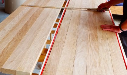

Liebe Community, wenn ich eine massive Eichenplatte 2 x 1 m x 3,5 cm vernünftig Kern an Kern Splint an Splint
also fachmännisch aus 8 cm breiten Riegeln verleimt habe, kann ich diese Platte eine Woche in der Werkstatt liegen
lassen bis ich wieder Zeit habe 3 U Stahlprofile gegen Verzug drunter zu fräsen und einsetzte und anschließend die
Holzplatte mit Hartwachsöl zu versiegeln? Oder wird sich die Platte in dieser Woche zu stark verziehen? Muss ich
so eine Massivholzplatte direkt weiter verarbeiten?
Meine Hobbywerkstatt wird im Herbst und Winter auf 16 Grad beheizt. Luftfeuchtigkeit schwankt zwischen 50 und 70 %
Ein Bekannter von mir meinte ich solle die fertig verleimte und geschliffene Eichenplatte einfach auf den
Arbeitsböcken liegen lassen und sie nur oben mit Malerflies abdecken. Da würde sich nichts mehr verziehen.
Und nun wollte ich mal hören, was es noch für Möglichkeiten gibt. Macht es Sinn wenn ich die Eichenplatte
mit zwei beschichteten Spannplatten in der Größe 2 x 1 m einfach wie ein Sandwich verpacke? Also unten
eine beschichtete Spannplatte auf die Böcke lege und dann die zweite beschichtete Platte auf die Eichenplatte
drauf. Da kann ja im Grunde keine Luftfeuchtigkeit rein, oder täusche ich mich da?
Auf dem Foto sind zwei Platten zu sehen. Die möchte ich bald zur einer ganzen verleimen und muss dann warten bis
mein Sohn mir die verleimte Platte hilft zu drehen. Deshalb frage ich mich, wie ich die Platte in der Woche schützen kann.
Danke.

Wenn die Riegel der Platte fachgerecht nebeneinander gesetzt sind, sollte der Platte dem planen Lagern auf Böcken kein Problem bereiten. Wichtig ist, dass auf beiden Seiten die selbe Umgebung herrscht, also gleichmäßig luftumspült, nicht auf der einen Seite sonnenbeschienen, nicht zu knapp über einem evtl feuchten / kalten Boden, nicht einseitig abgedeckt (kein Malervlies oben drauf) …
mit Spanplatten absperren kann man machen, dann sollten aber auch die Spanplatten gleich feucht etc (oder beschichtet, wie geschrieben) sein. Mit Zwingen an den Ecken fixieren.

was ich in solchen Fällen meist mache ist, zwei kräftige, gerade Leisten mit mehreren Schraubzwingen quer an die Platte klemmen, als Ersatz-Gratleise sozusagen.

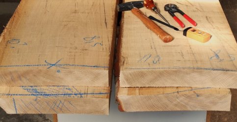

Ich habe erst in der Werkstatt gesehen, dass die Bohlen alle wohl Seitenbretter sind. Und da
alle ungefähr 30 cm breit waren, habe ich mich für 8 cm Riegel entschieden. So habe ich am
wenigsten Verschnitt gehabt. Ist das Vorgehen falsch gewesen?

ja, bei Blockware alle Lamellen gleich breit zu machen ist nicht optimal.
Erst parallel zu den Außenkanten besäumen, dann da wo die Wölbung am stärksten ist (ist oft nicht die Mitte des Brettes), auftrennen. Die einzelnen Lamellen können dabei unterschiedlich breit und auch konisch sein. Aushobeln und Fügen.
Nach Verleimregeln und Bild zusammenlegen.
Noch ein Tip: erst das Untergestell machen und dann die Platte. So kann die Platte gleich auf dem Untergestell befestigt werden und sich nicht verziehen.

Das Verspannen mit Platten als Sandwich würde ich nicht machen. Auf Böcke lagern mit Abstandsleisten reicht. Keinesfalls abdecken.
Wenn ich ein schwindfreies Holz haben will, nehm ich Nussbaum oder Kirsche und keine Eiche oder Buche.
