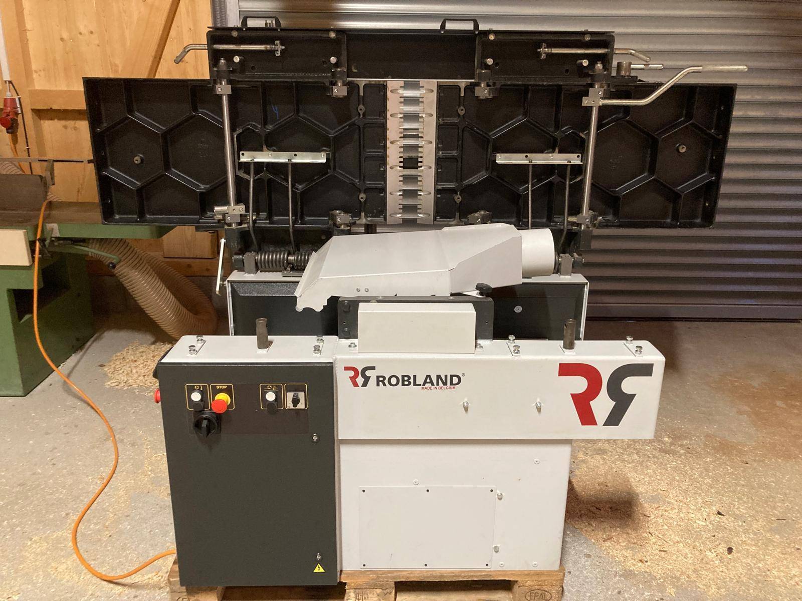

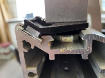

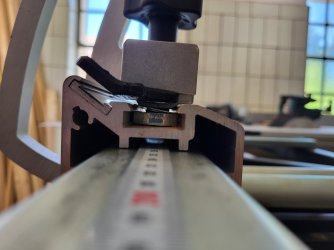

Ich habe als Zusatzausstattung den großen Ausleger mit Längenkompensation und kurzem Z4 Anschlag gewählt. Die Längenkompensation funktioniert nicht absolut zuverlässig, da die Arretierung sich nicht ausreichend feststellen lässt. Kommt man von außen unsanft an den Anschlag, so hat dieser eine gute Chance danach verstellt zu sein. In Werkstätten mit ausreichend Platz sicherlich kein Problem, auf begrenztem Platz wie bei mir hingegen nervig, immerhin kann es einfach korrigiert werden. Das größere Problem sind die original Rissgläser der Ablängbacken, diese sind einfach 3-4 mm von der Skala entfernt. Damit ergibt sich ein Parallaxenfehler, der sich gewaschen hat.

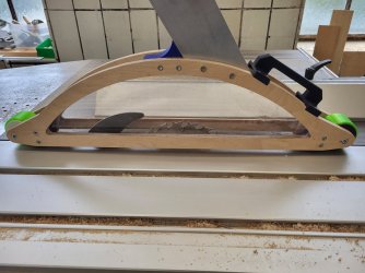

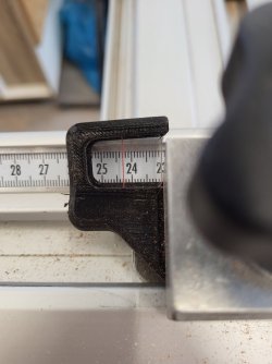

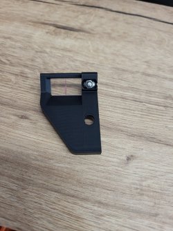

Alternativen hier: manuell mit Zollstock oder Maßband einmessen, ist umständlich aber hat den Vorteil, das nur ein Messmittel genutzt wird, das eliminiert Messfehler. Oder man bastelt sich was:

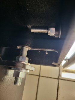

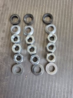

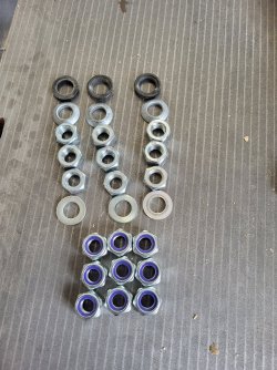

Apropos basteln, wenn man 3 der Muttern des Parallenanschlages gegen Sicherungsmuttern tauscht, wird das Einstellen erheblich einfacher:
20250731_144037.jpg 20250731_144105.jpg 20250731_150634.jpg (Ich habe hier mit 9 etwas Überkompensioniert, 3 genügen)

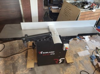

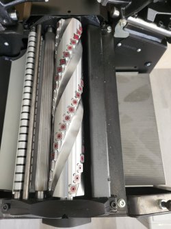

Nun zum Hobel.
Der NXTZ wird von Robland - soweit ich das überblicken kann - schon länger nahezu unverändert gleich gebaut. Das resultiert in einer gut funktionierenden Maschine mit super Verarbeitung. Das bedeutet natürlich aber auch, dass Fortschritte nicht wirklich Einzug erhalten. Bei dem Hobel werden nach wie vor die Tische für den Umbau einzeln und nur mit Muskelkraft "umgelegt" das benötigt nur minimal mehr Zeit für den Umbau als moderne Hobel, geht aber erheblich schwerer. Nicht hilfreich ist hier die Qualität der Tische: massive, dicke Tische, die nach meiner Einschätzung schön plan sind wiegen leider einiges.
Die Dickenverstellung funktioniert, wie gehabt, geschmeidig per Handrad.
Als Zusatzausstattung habe ich hier nur die Uhr im Handrad und die Spiralmesserwelle gewählt.
Die Messerwelle sorgt im Hartholz für saubere Ergebnisse, je härte, desto mehr gefällt das der Messerwelle. Weichholz geht auch gut aber nicht so sauber wie mit einer Tersa-Messerwelle. Ich habe den Hobel auf ein fahrbares Gestell Marke Eigenbau geschubst, funktioniert...mäßig, ich habe das Gewicht unterschätzt. Für ähnliche Bauten empfele ich Raddurchmesser über 100 mm und Materialdicke von über 21 mm Multiplex mit Verstärkungen, idealerweise 40-50 mm Hartholz.

Stand der Parallelogramm Ausleger für die obere Absaughaube an der Säge, nicht auf der Auswahlliste?
Nix ist nerviger, wie für einen verdeckten Schnitt, die Absaughaube vom Spaltkeil abschrauben zu müssen.
Oder ist das bei Kombimaschinen nicht anders lösbar.

Die Absaughaube (gibts als große, schwebende Ausführung) hat zwei Gründe: erstens Preis, zweitens find ich die meist mangelhaft im Design. Die Einzige, die mir gefällt ist die von Altendorf, aber ich bastle gern daher:
Work in progress...
Ich will auch noch den Parallelanschlag auf digital umbauen, für das alles muss es aber erstmal wieder über 10 Grad in der Werkstatt werden.

Oh, die Tische klappen ja richtig herum auf, da hat sich die Robland aber gewaltig verbessert.
die Tische des alten 31er Robland Modells klappten zur "falschen" Seite auf weil es die Maschine auch als Teil einer 5-fach-Kombi gab, weniger Varianten heißt weniger Fertigungskosten, selbst arbeite ich seit 2017 mit solch einer alten Robland, übrigens Bj. ´88.
Übrigens schöne Maschinen, wenn die nur annähernd so wie die alte 31er gebaut sind kann man nichts falsch machen.
Was kostet die aktuelle 41er mit Spiralmesser?
Wie ist der Fügeanschlag?
Gruß Dietrich

Hallo Holzrad,
eben, die NSXD 410 gibts je nach Ausstattung für 5-6K und bei 325-350kg Maschinenmasse hätt ich bez. der Tischlängen keine Bedenken.
Da sind auch keine Halteschrauben ins lackierte Blech gedreht, das dürften 6mm Stahlblech sein und die belasteten Teile sind mit Vollmaterial unterlegt und verschweißt und klar kommt drauf an was man macht.
Mir gefällt die 410er, ob es mit den Spiralen sein muß, naja.
Gruß Dietrich
Kostenpunkt je nach Ausstattung irgendwo um die 7k, weil ich zwei Maschinen bestellt habe war die Fracht bei mir etwas günstiger, weswegen ich es nicht genau sagen kann.
Fügeanschlag ist...gewöhnungsbedürftig, lässt sich recht schwer einstellen. Ist mit etwas Übung aber machbar, denke ich.
