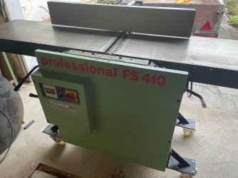

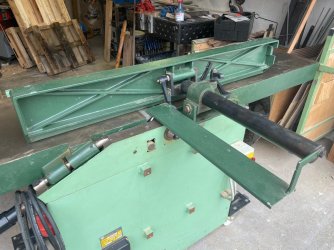

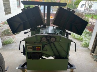

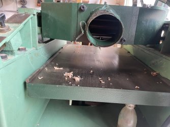

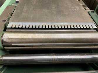

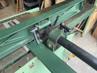

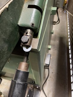

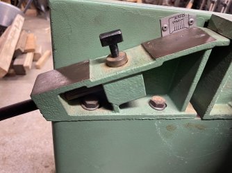

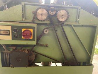

So.... am Samstag abend war es spontan soweit und ich bin nach Darmstadt an die TU gedüst und hab mir den Hobel angesehen und für 1700 Euro mitgenommen.
Der Hobel besitzt einen 2000 mm langen Tisch bei einer Breite von 410mm. Die letzten zwei Jahre stand der Hobel unbenutzt in der Ecke, weil die Jungs an der TU sich privat einen zulegen wollten, aber dann nicht genau wussten was sie damit eigentlich so machen sollten. War nämlich eigentlich der Metallbereich. Der Vorbesitzer war ein Privatmann der sich dem Hobby Holz entledigen wollte.
Verbaut ist eine Viermesser Streifenhobelwelle mit größerem Durchmesser. Leider hab ich jetzt vor lauter Aufregung vergessen mal zu messen. Ich vermute aber mal um die 120 mm. Bilder vom eigentlich wichtigen hab ich auch vergesssen, aber meine Frau lässt mich heute nicht mehr in die Werkstatt und ich werde morgen alles nachreichen.
Die Absaugung ist komplett schwenkbar und eigentlich leicht zu wechseln. Etwas hackelig aber es geht.
Einziger kleiner Kritikpunkt ist aktuell die etwas schwerfällige Höheneinstellung. Es geht, aber naja es könnte auch etwas leichter gehen. Ich denke aber das ich es mit etwas Reinigung und Maschinenöl auch wieder in die richtige Bahn bekomme.
Der verbaute schwarze Knopf hab ich dann als Freigabe der Hobelmesserwelle entschlüsselt. Das vermute ich mal hängt ja mit der Motorbremse zusammen.
Der Anschlag ist nicht am Tisch mit befestigt und muss ausgefahren vorher mit abgehoben werden. Weiß nicht ob das etwas nachteilig ist und man eventuell öfters kontrollieren muss ob die 90 Grad noch vorhanden sind.
Die Verriegelung des Tisches funktioniert, aber wie es funktioniert hab ich auch noch nicht ganz verstanden. Kippeln oder ähnliches ist absolut nicht vorhanden.
Die Einzugswelle und Auszugwelle sind aus Stahl und leicht geriffelt. Zu und abschaltbar ist der Antrieb auch noch.
Ich schick euch jetzt einfach mal ein paar Bilder hinter und falls ihr Fragen habt, bitte gerne ..
Ich bin sehr glücklich mit meinem Kauf und mal sehen was jetzt noch so kommt.
:emoji_slight_smile::emoji_grin:
Bitte entschuldigt meine extem dreckige Werkstatt. War alles ein wenig Knall auf Fall und ich hab alles einfach irgendwie hingestellt.

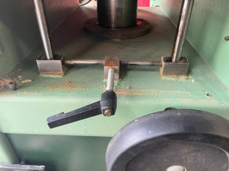

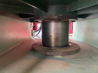

Neuer Tag, neues Glück.
Heute hab ich erstmal noch ein paar Bilder für euch gemacht und auch mal die Hobelwelle gemessen. 100 mm hat sie...
Die erste Sache war heute erstmal das Stromkabel hinzubekommen. Das man bei solchen Motoren auch den Nullleiter braucht war mir nicht bewusst und so ging die erste Stunde mal drauf um das wieder hinzufrickeln.
Nächste Sache war mal die Tische zu überprüfen und da hab ich festgestellt, das mir der Aufgabetisch nach unten hin abhaut. Einstellen dachte ich mir nach dem Transport wird eh fällig und somit hab ich mich mal ein paar Minuten mit den ganzen Schrauben beschäftigt und irgendwie bin ich nicht weiter wie vorher. Ich finde nichts wirklich wie ich die Schrägstellung der Tische einstellen kann. Vorstellen könnte ich mir nur das es mit den Madenschrauben an den Längsverstellungen zu tun hat. Zudem Frag ich mich wieso die Abnahmeseite diese Längsverstellung auch hat ?
Gibt es da einen Richtwert wie hoch der Abnahmetisch über Messerwelle stehen muss ? Danach werden ja wie immer die Messer minimal über Abgabetisch eingestellt... Ich vermute mal ich muss mich da noch ein wenig einlesen.
anbei nochmal ein paar Bilder...

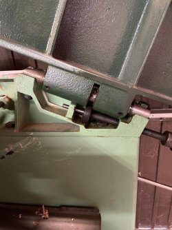

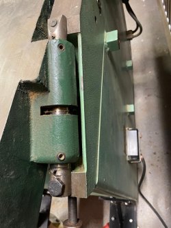

Jetzt muss ich nur noch herausfinden, wie ich die Tische neige. Gefühlt ist es so, dass es garnicht vorgesehen war.
Eventuell sind aber doch die Tische durch die Jahre etwas ins hängen gekommen.
Mein erster Versuch, dass etwas anderst zu lösen war eigentlich direkt ein Erfolg. Fraglich nur ob das so machbar ist oder ob ich der Maschine weh tue.

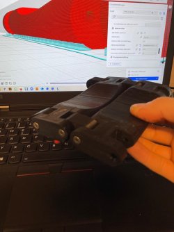

Da bei meiner Maschine ja kein Brückenschutz dabei war, hab ich mich jetzt mal auf die Suche gemacht und bin immer noch ein wenig unschlüssig.
Um jetzt aber nicht die Sicherheit ausser Acht zu lassen, hab ich mich mal nach einem Gliederschutz umgesehen und preislich irgendwas um die 160 Euro festgehalten.
Durch Zufall bin ich auf eine Stl Datei aufmerksam geworden die ein findiger Erfinder auf Thingiverse teilt und das wollte ich euch mal nicht vorenthalten. Ich finde nämlich der Desigener hat richtig gute Arbeit gemacht und glaube, dass man hier mit etwas Anpassung einiges an Geld sparen kann.
Zwei Glieder hab ich bisher gedruckt und funktioniert wirklich gut.
Anbei mal der Link und ein Foto meinerseits.
