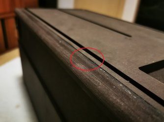

Grundlegend habe ich mit Holz nichts zu tun außer meine Lautsprecher. Aber wie erwähnt gibt es halt nur 2-3 Lautsprecher pro Jahr und in der Regel wird so genau gefertigt das ich nicht mitn Exzenterschleifer drüber muss. Aus Faulheit habe ich beim letzten Projekt jedoch keine Anschläge mit eingefräßt sodass ein Versatz von 0.5-1mm auf 500mm zustande gekommen sind. Das muss nun weggeschliffen werden. Ansonsten hab ich wie gesagt immer nur kleine billige Schleifmäuse gehabt die ich eher zum polieren von Anhängern und münzen hergenommen habe.

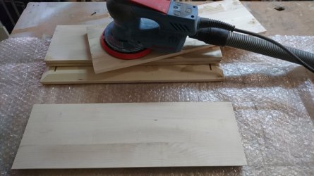

Ein Exzenter eignet sich nicht um den Überstand am Rand abzunehmen. Damit schleifst du dir eine Rundung an die Kante. Du bräuchtest entweder einen (E-) Hobel mit Gefühl, einen Bandschleifer mit Gefühl, oder einen Bündigfräser. Selbst ein Handschleifklotz ist da 10x besser. Ich würde es per Hand mit dem Schleifklotz machen. Man schleift MDF eher mit dem Exzenter um die Sägespuren vorm Lackieren rauszubringen.

Es muss an den Kanten rings um etwa 1mm runter. Die Kanten dürfen ruhig leicht abgerundet sein. Kommt Leder drüber und sieht keiner.
