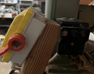

ich habe ja auch eine HEMA 315. Meine hat an der Seite einen Motorschutzschalter, der gleichzeitig der Hauptschalter war. Mir hat das nicht gefallen, weil ich beim Ausschalten immer das Gefühl hatte, ich muss dahin greifen, wo das Sägeblatt läuft. Ich habe dann einen zusätzlichen Schalter Angebaut, der es mir erlaubt hat gleichzeitig eine Absaugung einzuschalten.
