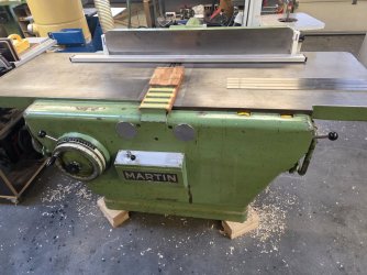

Moin zusammen,
Ich bin vor ein paar Monaten umgezogen und Habe glücklicher Weise eine Halle mitmieten können in der Nachbarschaft. Die teilen wir uns mit ein paar anderen Holz Enthusiasten.
Jetzt sind wir an 196xer Martin T31 und T75 einer alten Schreinerei dran gekommen. Die stehen dank einiger externer Hilfe jetzt bei uns in der Werkstatt. Die brauchen aber noch etwas 'Liebe'.
Als nächstes steht putzen und alles mal genauer anschauen. Die T31 braucht zum Beispiel neue Vorschubrollen. Leider haben wir nicht wirklich viel Erfahrung mit so großen Maschinen und würden gerne mal ne Anleitung dafür sehen bevor wir uns dran trauen.
Freundliche Anfrage bei Martin gab es schon, aber die Preise, die die aufgerufen haben, um ein Dokument an eine Email zu hängen haben uns etwas erschrocken.
Hat irgendjemand von Euch zufälliger Weise eine Anleitung für die Eisenschweine rumliegen ?
Vielen Dank !

Beides nette Maschinchen, die ihr da erwischt habt. Absaugung habt ihr dann hoffentlich auch schon?
Anleitungen habe ich leider nicht, aber was wollt ihr genau wissen?
Seid ihr fit im "auffrischen" oder braucht ihr da auch Unterstützung?

Ne gute Absaugung fehlt noch. Steht noch auf der Wunschliste zu Weihnachten
Geht halt um alles bei den Maschinen.
Wäre zum Beispiel schön zu wissen wie Man die Vorachubrollen wechselt bei der t31. Oder wie man die T45 am besten ausrichtet. Nach Schrauben suchen und alle mal bedienen um zu schauen was passiert könnte man sich halt mit ner Anleitung sparen

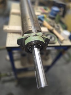

Guten Abend,
Wir sind gerade dabei die T31 sauber zu machen und wollten auch die alten Lager der Messerwelle tauschen. Auf der einen Seite konnten wir einen Lagerabzieher ansetzen und haben es rausbekommen. Die andere Seite hat aber eine längere Welle und wir das Lager nicht ab. Auch Hitze und Kälte hat nicht wirklich geholfen.
Hat jemand ne Idee, wie man es am besten abzieht ?
Danke schon mal für die Ideen!

Welle ölen (Balistol oder WD40) und über Nacht hochkant stellen.
Großer Abzieher wäre meine erste Idee oder von welcher überstehenden Länge sprechen wir?
6.911
Reichen denn 25cm?
Mess mal aus, dass wir auf der sicheren Seite sind, dann sehen wir weiter.

Eine funktionierende, aber nicht sehr schöne Lösung:
Schlitzschraubendreher drunter reinkloppen und Hebeln. Wenn ihr nicht mehr weiterkommt, irgendein Blech drunterfüttern.
Die Macken, die ihr reinmacht danach wieder rausfeilen.

Haben es mit ner Hebebühne bei einem Schrauber hinbekommen danke euch aber für die Ideen!
