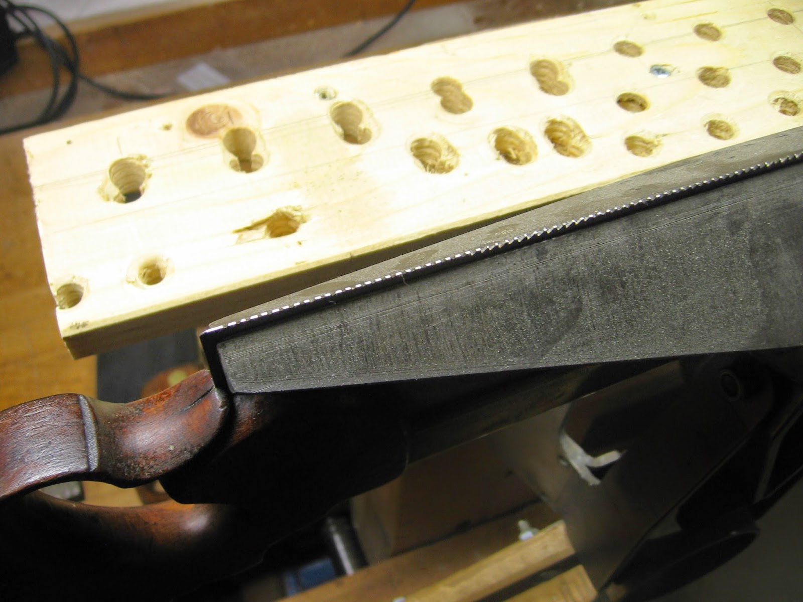

ich habe jetzt bei der Säge das Blatt nach der Methode von Pedder vorn aus dem Rücken gezogen. Tatsächlich war es bis zum Anschlag eingeschlagen (siehe Bild).
(und in Griffnähe nur ca. 0.7 cm tief im Rücken geklemmt.)
Bis auf eine Blatthöhendifferenz von 2-3 mm ist der Rücken jetzt parallel zum Blatt, weiter ging es mit sanfter Gewalt nicht.
Als nächstes werde ich den Griff verleimen und etwas säubern. Dann habe ich hoffentlich eine gute Allzwecksäge.
