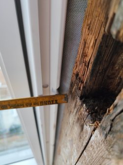

Habe ein neues Dachfenster 1,14 x 1,4 m bekommen, es wurde eine alte Mini-Gaube abgerissen.
Haus Baujahr 1928

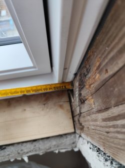

Oben und unter neuer Wechsel, links auch neuer Balken... soweit gut.
Fenster hat dachdecker eingebaut Innenverkleidung möchte selbst machen..)

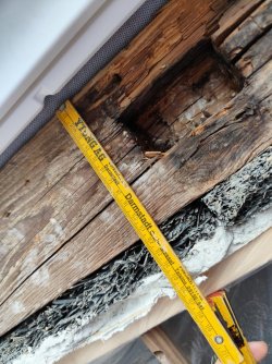

Rechts ist alter Dachbalken verblieben. Masse ca. 8 cm breit und 11,5 cm hoch

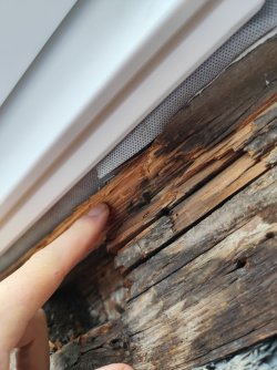

Leider ist der Balken am Sitz des zapfloches marode / morsch ...( da sass der wechsel bei der minigaube) ziemlich angegriffen,....lässt sich mit Finger reinpulen...
Meine Frage
Kann man den alten Balken armieren ....???

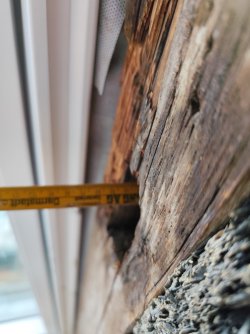

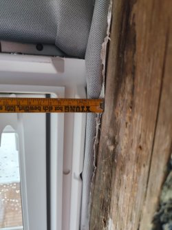

Bis zum fenster wenig platz maximal wäre ein brett von 5,2 cm dicke auf nach unten 3,2 cm zulaufend möglich ..wenn man über die nut die für Seite des velux Fensters vorgesehen ist hinausgeht das wäre halt nicht viel? Besser als nix, klar.
Dachte z.b. an 5 mm dickes aluminium blech 14 cm breit 162 cm hoch (sichtbarer Bereich des Balkens) ??? Dafür habe ich bestellquelle im Internet gefunden, Balken sicher nicht eben ... hilft das dann überhaupt was...?
Oder verzinkte Hochfeste StahlBleche 5 mm dick ?. wo könnte man sodas bestellen?
Ich hoffe ihr könnt mir Tips geben... soll noch PV Anlage aufs Dach ... da hab ich glaub leider wohl berechtigte Zweifel zur Tragfähigkeit..
Vielen Dank vorab!!!

mach dir da nicht so viel Gedanken. Der Sparren bleibt nun trocken und wird nicht mehr weiter gammeln. Im Bereich der Zugkräfte ist der Sparren in Ordnung.
Lass alles so.

ich nehme an, Ingo hat recht und die Sorge ist unnötig.
.... aber einschätzen kann ich das mit Fotos nicht wirklich.

Die Laibung ist sowieso schon immer kritisch als Wärmeübergang, daher fällt Metall da raus, sonst gammelt es dir darunter sehr schnell wegen Kondenswasser.
Wichtig ist, dass es jetzt nicht weiter feucht wird, dass sollte bei korrektem Einbau von außen klappen, von innen musst du gucken, dass es nicht schief geht.

ggf. könnte man auf der anderen Seite des Sparrens eine Verstärkung ansetzen? Ob du jetzt "nur" die Leibung neu bekleidest oder daneben auch noch ist ja nun auch nicht der größte Aufwand... falls du dir unsicher bist...
Ansonsten - mit der Sauerkrautplatte in der Bekleidung bekommst du es raumseitig ohnehin nicht vernünftig dampfdicht, da bleibt nur dafür zu sorgen dass nach außen mehr raus verdunsten kann als von innen nachkommt!

hab dem Dachdecker ordentlich die Ohren voll gejammert, er hat dann aussen nochmal aufgemacht und noch einen Sparren " beigelegt" (dafür nur 40 eur in Rechnung aufgeführt...sehr sehr fair), damit kann ich wieder besser schlafen. :emoji_slight_smile:
Danke nochmal an alle, waren gute Hinweise für mich!
