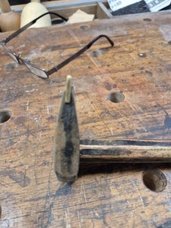

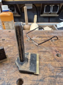

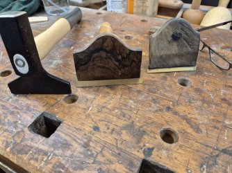

Ich glaube aber nicht, dass sich das bei dünnen Furnieren so stark bemerkbar macht, wie du das befürchtest. Habe es aber auch noch nicht ausprobiert. Die einzelnen Furniere nach und nach aufzuleimen oder kleben, stell ich mir sehr schwierig vor. Am ehesten noch mit Furnierhammer und Glutinleimen.
