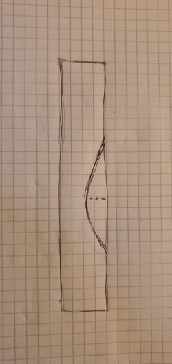

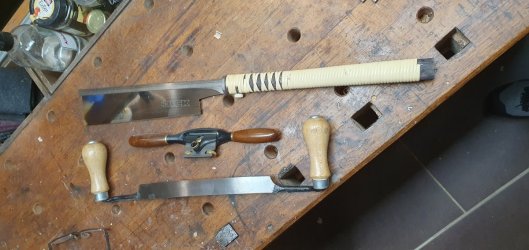

Weiß nicht, ob diese Möglichkeit für Dich überhaupt in Frage kommt, von wegen der Reproduzierbarkeit. Ich habe das damals nur mit Säge, Ziehmesser und Schweifhobel gelöst. Aber bei mir waren es auch nur 12 bzw. 8 Klangzungen. Hierzu habe ich in der Mitte der Aushöhlung einen Sägeschnitt gesetzt (nicht mit der abgebildeten Säge, aber die müsste bei Dir funktionieren) und dann von beiden Seiten zunächst mit dem Ziehmesser grob und dann mit dem Schweifhobel fein nachgearbeitet. Mit ein wenig Übung geht das auch recht flott, aber eben nicht reproduzierbar.
