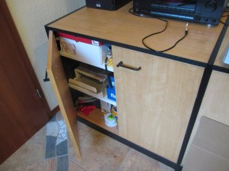

Ich hänge mal noch Bilder von dem Sideboard an, da es ein Material-Mix ist.
Seitenwände Dekorspan schwarz mit ABS-Kante schwarz.
Der Rest Tipla mit Buche-Furnier, ebenfalls mit ABS-Kante schwarz.
Außer den Türen. Das sind Anleimer Buche massiv.
