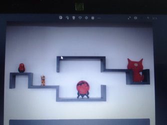

Mal ein einfaches Regal zur Wandgestaltung gebaut

Simpel und sieht gut aus! Auch vielseitig kombinierbar.
Wie funktioniert die Befestigung an der Wand? Und wie verleimst du die Gehrungen?

danke für Dein Interesse!
Die beiden Teile hängen an je 4 Likobeschlägen, beispielhaft:
https://www.hwt-pro.com/moebelbesch...g-linsenkopfplatte-stahl-blank-mit-1-langloch
Eine präzise Schablone und genaues Wandbohren ist unbedingtnotwendig
Lieber verwende ich normalerweise diese, nur ist das Holz mit 30 mm zu dünn:
https://www.hwt-pro.com/moebelbesch...e-kapsel-bettbeschlag-oe-30-mm-stahl-verzinkt
Verleimung mit der beliebten Klebebandtechnik und PU-Leim.
Inzwischen verwende ich an solchen Stellen EPDM Kleber.
Ah, dann ist das ein Plattenwerkstoff und kein Massivholz? Bei zweiterem hätte ich wahrschienlich noch eine Art Verstärkung (Domino / Lamello) eingearbeitet, was die Verleimung mit Klebeband schwierig machen würde. Oder lässt du das bei so kleinen, wenig belasteten Werkstücken weg?
Die Beschläge merke ich mir. Wäre ich nich drauf gekommen.
15.778
......es handelt sich in diesem Fall um Birke MPX, bei Massivholz wäre es bei mir nicht anders.
Und mal wieder mein Spruch dazu: mit richtig getrocknetem Holz kein Problem!
Die Regale sind auch nur 250 mm tief.

Zu meiner Lehrzeit war das kammergetrocknete Massivholz noch eher die Ausnahme.
Friese auf Gehrung verleimen hat man vergessen können, Umleimer haben sich regelrecht abgezeichnet usw.
Auch die Technik hat sich in dieser Zeit gewaltig weiterentwickelt.
Arbeite gern mit älterem (40 Jahre mindestens) Holz und dazu stehende Jahresringe, da ist dann ziemlich Ruhe. Vielleicht 1 mm bei einer 60 cm breiten Füllung im Jahreszeitenverlauf.
15.778
....... ich habe meine Lehre 72 begonnen, da war technische Trocknung schon lange üblich,
wenn auch noch nicht so perfekt wie heute.
Eiche, Buche und ähnlich veranlagte mag ich mit stehenden Jahresringen wegen der Spiegel nicht,
die Kundschaft meistens ebenfalls.
