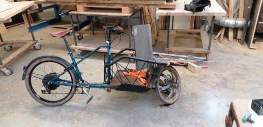

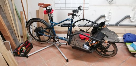

Prinzessin Hund braucht eine Windschutzscheibe am Fahrrad.
Zur Verfügung steht 4mm Makrolon in 1000 mal 700, die ist noch von einem Fehlkauf übrig.
Das ganze kommt an das Fahrrad direkt hinter den Systainer. Es geht nur darum den Wind abzuhalten, damit sie keine Augenentzündung bekommt. Das passiert wohl bei niedrigen Temperaturen recht schnell. Ich hatte das jetzt auch und werde im Winter mit Brille fahren.
Plan ist die Winkel ungefähr zu falten und durch wiederholtes anhalten ggfs zu korrigieren. Das da im Prinzip Schifter entstehen ist klar und die Winkel werden durch anhalten von attenresten ungefähr ermittelt.
Also als erste falten und dann durch zusägen anpassen ist der Plan.
Ist das wirklich so easy wie YouTube sagt? Und ganz wichtig, kann ich das wiederholen, also werden die Biegestellen irgendwie spröde oder kann man da immer weiter biegen?
Das es nur gewisse Radien erlaubt ist klar, aber das müsste passen.

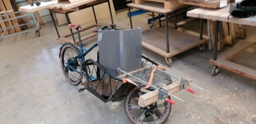

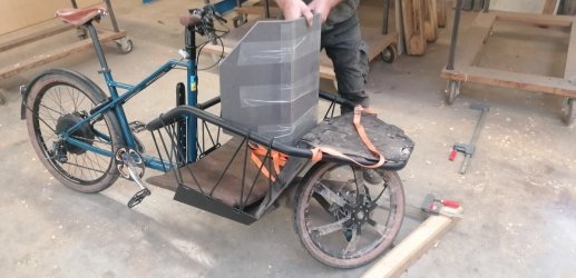

Heißdrahtbiegevorrichtung ist für alle Thermoplaste von unschlagbarem Vorteil, gerade beim Abkanten... Ich würde nie mehr ohne unter R10
Ich habe "mal eben" nen Prototyp zusammengeschnitten. Das ist jetzt 50cm hoch, Sitzprobe machen wir gleich noch.
Nen bisschen was wird auch noch weg geschnitten.....

Das ist aerodynamisch aber äußerst unvorteilhaft, jeder Windstoß verzieht dir die Fahrlinie. Dann würde ich die Scheibe deutlich keilformig zulaufender mit einer Biegung gestalten und ganz nach vorn setzen. Oder ein Windschild orientiert an Motorrad-Varianten. Das kann dann kleiner dimensioniert etwas mit Abstand gesetzt werden

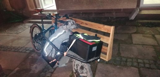

Das ist auf beiden Bildern nicht zu sehen, auf dem "vorderen Platz" ist normalerweise mein "Frühstückssystainer" montiert, ist quasi mein tragbarer Kofferraum.
Also nach vorne geht nicht. Sitzprobe sagt, daß passt und sie kann nicht den Kopf dran vorbei schlängeln. Haben wir mit Leckerlis getestet.
Vor Windstössen habe ich keine Angst, also schon, aber nicht in dem Sinne dass es mich aus der Bahn wirft....
Also Sitzprobe gemacht, noch etwas abgeschnitten und ein Foto mit Systainer.
Ich denke das passt so.
Jetzt braucht es noch Rohrschellen und eine Lösung für die Befestigung vorne unten. Ich denke das wird irgendwas aus Alu vom Nachbarn.
