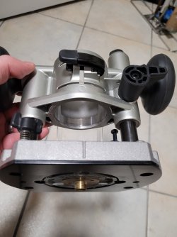

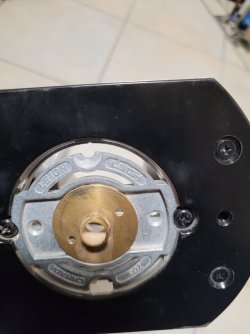

Moin Claas,
passt der Adapter 721 in das grosse Oberfräsenmodul (195563-0)?
Jepp, passt.
Edit: ich sehe gerade auf meinem Foto, dass es der 703 ist!? Frau Hacker hatte geschrieben, der 721 ist es. Müsste ich klären, ob das das Gleiche ist :emoji_frowning2:
