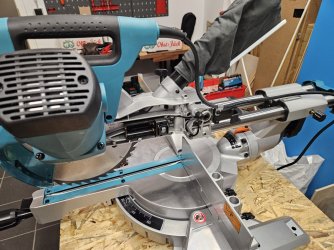

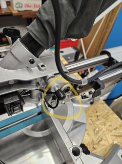

Hi zusammen,
ich habe mir kürzlich eine Makita Kappsäge gekauft und wollte sie heute aufbauen.
Laut Anleitung soll an dieser Stelle (siehe Bild) ein Splint gelöst werden – das ist bei mir jedoch leider nicht möglich.
Ich habe bereits verschiedene Ansätze ausprobiert, ohne Erfolg. Laut ChatGPT könnte es sich um einen Defekt handeln.
Bevor ich die Säge reklamiere, wollte ich hier nachfragen: Kann das jemand bestätigen oder habe ich eventuell an einer anderen Stelle etwas übersehen?
Vielen Dank schon mal für eure Unterstützung!
maerker75
1. Februar 2026
6
Schriesheim
Hi Thomas,
vielen Dank für deine Antwort. Genau das habe ich bereits ausprobiert – allerdings ließ sich selbst mit einer Zange nichts lösen.
Gibt es eventuell eine zweite Arretierung, die ich übersehen habe?
Beste Grüße
Marco
maerker75
1. Februar 2026
6
Schriesheim
was ich übrigens auch wundert, ist, dass der Arm zumindest ein bisschen Spiel haben sollte, aber da ist wirklich null Spiel.

Hallo.
Ich kenne die Säge nicht … also „nur“ eine Idee: ev musst Du den Stift verdrehen. Es könnte sein, dass man den gezogen auch arretieren kann, dazu könnte/müsste der Stift eine Art Querriegel haben.
Was genau steht denn dazu in der Bedienungsanleitung? Wie ist die genaue Bezeichnung der Säge?
Grüße. Rainer

Eine zweite Arretierung sehe ich nicht. Wenn da gar kein Spiel ist, dann ist das zumindestens ungewöhnlich.
Evtl. ist die Mechanik durch einen Transportschaden verzogen und es klemmt deshalb. Sonnst kann ich mir keine Ursache denken. Aus der Ferne schwierig zu beurteilen.
werists
24. Juni 2014
1.394
Odenwald
In der Anleitung steht auch nur runterdrücken und rausziehen.
Aber wenn ich mir das Bild so anschaue, es sieht aus als sein ein Versatz der Löcher vorhanden. Ist die hintere Schraube die den Auszug feststellt gelöst?
Wenn nicht diese mal lösen und etwas nach vorne ziehen.

Ich hatte Unbox-Videos auf Youtube gesehen. Da wurde die Arretierung mit zwei Fingern locker rausgezogen. Keine Chance bei dem Gerät, daher werde ich die Säge jetzt mal reklamieren. Mal schauen was der Kundenservice sagt. Danke an Alle!

Hat die eine Schnitttiefenbegrenzung?
Wenn die eingeschraubt wird während die Säge unten arretiert ist, klemmt alles. Begrenzung auf 0 drehen, dann sollte es gehen. (Falls es da dran liegt)
Alby
24. Juni 2020
29
64823
Am Griff die Säge runter drücken und den Stift raus ziehen. Wenns klemmt, dann ist die Tiefenbegrenzung der Fehler.
Hi,
danke für die Hinweise :emoji_slight_smile: Genau, es geht um die LS1018LN. Ich habe die Tiefenbegrenzung getestet, aber keine Einstellung führt dazu, dass der Arm im Gelenk sich auch nur einen mm bewegt. Da hätte doch auch etwas dazu in der Anleitung sehen müssen.

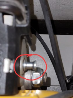

Hallo Zusammen,
Ich hätte da auch eine Frage zu einer Kappsägearretierung: Es geht um die DeWalt 777. Ist es normal, dass an der Verriegelung nur das blanke Metall ist?
Oder fehlt da ein Griffstück?

Äh, haptisch schön???
Willst du damit arbeiten oder nur ansehen?
Wenn jemand in seinem Fahrzeug am Schalthebel nur einen Sechskant-Schraubenkopf finden sollte und eine ähnliche Frage stellt - würdest du ihm auch so antworten?
Reicht völlig, weil die Funktion gegeben ist?
Ist es also an der Säge normal, dass an der erwähnten Säge dort nur ein blanker Metallstift vorhanden ist?
Helferlein
21. Mai 2011
302
Osterode
Haptisch, also will ich es anfassen!
Und ich finde es, auch wenn es nur ein kurzer Moment ist, schlecht zu greifen.

Also ich hab auch eine Dewalt Kappsäge, die DWS 780.
Die Arretierung braucht man doch eher sehr sehr selten. Warum sollte man das ganze überladen?
Außerdem ist es ein Werkzeug und kein Auto. Also ich pflege mit meinen Werkzeugen zu arbeiten.
Aber ihr könnt ja gerne mit rumspielen. :emoji_wink:
Gruß Andi

ja, genau so.
Diese Arretierung ist eigentlich nur für 2 Dinge gut. 1. um das Sägeblatt "hinten" zu halten, z.B. beim Leisten schneiden, und 2. ist das auch (zumindest bei meiner) eine Transportsicherung, weil in der Stellung lässt sich die Säge dann händisch transportieren.
Ich hab das bislang nur für den Transport verwendet.
