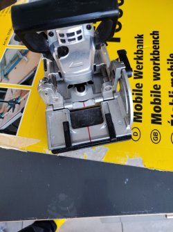

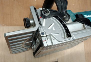

Ich habe eine Makita Flachdübelfräse weil ich ein paar kleine Möbel bauen möchte. Da meine Platten nur 13,4 mm stark sind muss ich die Adapterplatte benutzen um die Fräsung mehr in die Mitte der Platte zu bekommen, soweit so klar. Aber wie mach ich die Fräsung in die Oberseite der Platte inkl. der Adapterplatte so dass die Verbdinung dann auch schön bündig ist? Die Fräse steht ja nur sehr wackelig auf der kleinen Stirnseite, das funktioniert zwar, aber ist das wirklich der beste Weg? Oder klemmt ihr euch dann immer einen Anschlag noch ran oder so?
Irgendwo hab ich doch hier einen Denkfehler, so kompliziert kann es doch nicht sein *peinlich*....

Lasse die Adapterplatte fort. Klappe die Grundplatte wieder in 'Normalstellung'. Nimm ein Reststück, lege es bündig mit der Aussenkante, schiebe einen Hilfsanschlag dagegen, zwinge den fest. Nun bist du exakt 13,4mm vom Rand entfernt. Lege ein Stück gleichen Materials daneben, nun hast Du Auflagefläche in gleicher Höhe. Jetzt kannst du die Fräse gegen den Anschlag drücken und loslegen.
Das ist immer noch fummelig. Dazu kommt noch, das nach meiner Erfahrung die Stärke von Multiplexplatten nicht absolut genau kalibriert ist. Bei Koskisen, welches ich häufiger verarbeite, ist das jedenfalls so. Das addiert sich dann zu den Toleranzen der Fräse (PJ 700?), und schon ist es mit der perfekten Bündigkeit vorbei...Etwas Nacharbeit bleibt also.

@Keilrahmen Um das richtige Maß zu bekommen, kannst du doch einfach mit der Einstellung so wie sie ist, jetzt die Stirnseiten fräsen (Adapterplatte liegt auf Außenseite der Platte)? Frei auf Stirnseite balancieren würd ich auch nicht, sondern die Platte hinlegen (Außenseite nach oben). Legst noch etwas unter (~1cm), damit die Fräse nach unten Platz hat. Dann kann du mit der linken Hand die Fräse schön auf die Platte drücken und mit der rechten fräsen.

Bei den neueren Lamellos kann so wie im Bild ein Winkel angeschraubt werden, ein Klotz funktioniert auch. Oder du spannst wie Kai geschrieben hat den Klotz so auf dein Werkstück.

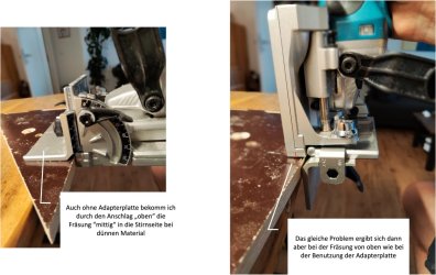

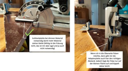

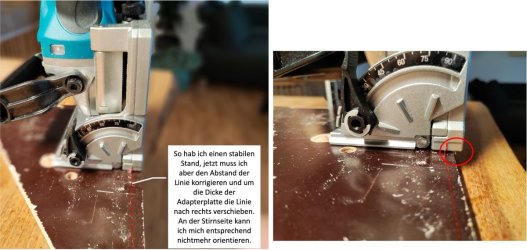

Okay, ich versuch es nochmal mit ein paar mehr Bildern :emoji_slight_smile:
Info: die Platte in den Bildern ist eine 15mm Siebdruck und nicht die 13,4 die ich beschrieben habe (hatte ich eben nicht zur hand)
Fall 1 - Mit Aufsteckplatte
Fall 2 - Ohne Aufsteckplatte
Fall 3 - Fräsung von oben mit stabilen Stand
Frage:
Gibt es zu der Variante in Bild 3 in der ich mir auf meinem Werkstück eine Linie anzeichne die um Stärke der Aufsteckplatte zur Außenkante hin versetzt ist eine Alternative?

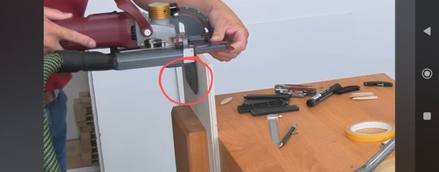

Aus meiner Sicht ergibt sich Dein Problem bzw. die für Dich unbefriedigende Handhabung durch den Umstand, dass Du die Fräsung in die Fläche in die liegende Platte durchführst. Wenn Du die Platte stattdessen hochkant spannst, wie auch auf dem Screenshot aus Heiko Rechs Video zu sehen, liegt die Maschine wesentlich besser in der Hand. Mit der einen Hand hältst Du die Maschine und drückst sie gegen die Platte, wodurch der Fräser eintaucht. Mit der anderen Hand drückst Du von oben auf den Anschlagwinkel. Damit taucht der Fräser im rechten Winkel in die Fläche der Platte ein.
Die Beschriftung der ersten beiden Fotos ist leider vertauscht. Beim ersten Foto (Beschriftung müsste lauten „ohne Aufsteckplatte“) bringst Du Dich durch die Verwendung bloß des Verstellwinkels im 90°-Position um die Möglichkeit, die Position („Höhe“) der Fräsung wie auf Bild 2 sehr einfach durch den verschiebbaren Anschlagwinkel einstellen zu können. Beim dritten Foto ist ein sauberes Ergebnis mangels Anschlag unnötig schwer zu erreichen, egal ob die beiden Teile jetzt sauber bündig sein oder einen bestimmten Versatz durch eine Beilage haben sollen. Wenn es sich um eine T-Verbindung handelt, dann spann besser eine Anschlagleiste auf die Fläche, anstatt die Markierung auf der Maschine an einer Linie auszurichten. Das zeigt auch Heiko so im Video.
In diesem Video zeigt Heiko, wie Du eine Flachdübelfräse wie z. B. die Makita durch einen Knauf, einen selbstgebauten Zusatzanschlag und/oder einen Wendeplattenfräser verbessern kannst:

Fall 1+2 jeweils rechtes Bild: Leg einfach einen winkligen Klotz auf die Platte welchen du an die Maschine drückst, dann kippt da nix mehr und der Winkel stimmt.
