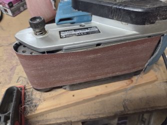

beim Schleifen hat der Anwender leider das Kabel unter der Schleifwalze eingeklemmt. Ich konnte es befreien, dazu musste ich das Teil ein wenig zerlegen.
Das Problem ist jetzt, dass sich das Schleifband beim Benutzen von der Walze schiebt und am Rand zerfleddert.

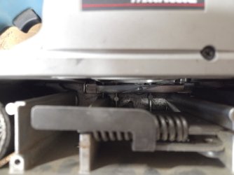

An dem "Kantenschieber" ragt die Schraube ein wenig heraus - kann das die Ursache sein? Oder hat es den verbogen? Ich habe ihn auch anders herum montiert, so wie auf dem Foto - eigentlich sollten die "Füße" nach unten zeigen.
Vielen Dank im Voraus.
