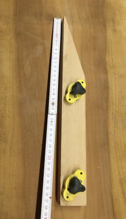

ich habe die zwei vor ein paar Jahren gebraucht gekauft und in eine Leiste gesetzt. Das benutze ich als Abweiser beim Ablängen kleiner Stücke, als Stütze am Parallelanschlag und manchmal auch als Hilfsanschlag an der Bandsäge.
Die Teile sind einfach in knappe einseitig etwas vergrößerte Löcher eingesetzt und durch verdrehen fixiert.
zur Aufbewahrung setze ich die Leiste seitlich ans Maschinengehäuse und schalte die Magnete ein.

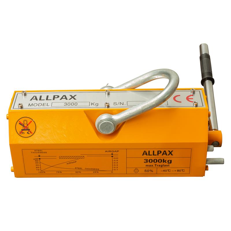

  • Hebemagnet für Kran, hier gibt es (neben Elektromagneten) auch schaltbare Permanentmagnete mit mehreren Tonnen Haltekraft
