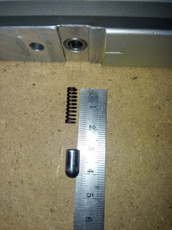

Bild 1 zeigt den Indexierstift (60). Ich dachte immer, das wäre eine Kugel aber nach der Zeichnung zu schließen, ist es eine Art Stift, der vorne abgerundet ist. Der müsste eigentlich über die Feder (202) darunter zurückweichen, wenn ich draufdrücke. Das tut er aber nicht, weil er schon ganz unten ist – keine Federwirkung vorhanden.

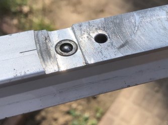

Auf Bild 2 sieht man das Ganze von unten. Ich hatte eigentlich mit einer Schraube gerechnet, um sie herauszudrehen und damit an die Feder und den Indexierstift zu kommen - aber es ist ein Bolzen (203), ist auch so in der Zeichnung benannt.
Wie soll ich den Bolzen herausbekommen?

Könnte sein, dass das ganze eingepresst ist. Wenn es mein Anschlag wäre, würde ich versuchen, das ganze mal von oben (also da, wo der Stift eigentlich rausschauen sollte) rauszudrücken bzw. zu schlagen. Am Ring um den Stift ansetzen, nicht am Stift selber. Aber da es nicht meiner ist, kann ich nur davon abraten. :emoji_wink: :emoji_grin:

Da gibt es den sog. INDEXIERSTIFT (60), der federgelagert (202), und von unten mit einem Bolzen (203) gesichert ist.
Hi,
nicht ganz richtig. Pos. 203 ist ein Teil mit Sacklochbohrung, ist durchgehend und im Al-Profil (oben) eingepresst.
Gehärteter Stift mit fast Kugel-förmigen Kopf steckt lose in der Sacklochbohrung, darunter die Feder.
Die Feder scheint gebrochen zu sein. Wie bekomme ich das auseinander?
Würde mal eine Verschmutzung und Verklebung vermuten - hattest deinen Anschlag meist im Nicht-Raster-Modus im Betrieb?
Das Ganze mal einweichen (Spiritus, Aceton, WD40, Balistol, …
Ob magnetisch, habe ich gerade nicht probiert, evtl. kannst du damit nachhelfen oder Massenträgheit nutzten in dem du das Profil auf ein Restholz mit Gefühl haust (mit Stift nach unten) - denk dran, dass dann der Stift stiften gehen kann, also Vorkehrung treffen.
Gruß Matze

Ahhh:emoji_relaxed:, verstehe! Gut, dann gehe ich mal ans Einweichen.
Den Anschlag habe ich zusammen mit einer Erika kürzlich gekauft, weiß also nichts über seine Vergangenheit und wie er behandelt wurde.
Herzlichen Dank für den Durchblick!
Grüße, Rainer

Wenn WD40 o.ä. nicht reicht, könntest du von unten ein kleines Loch 1-2mm mittig in die Sacklochbuchse bohren und den Indexstift dann durch dieses Loch mit einem passenden Stahlstift oder einem alten Bohrer austreiben.
Viel Erfolg

Erledigt!
War alles völlig festgerostet. Mit der Bohrung von unten konnte ich den Stift austreiben. Alles geschmirgelt und poliert – geht wieder:emoji_slight_smile:
Danke noch mal für Eure Hilfe!!!
Gruß, Rainer

Hat es sich auf kurzen Weg bereits losgerissen?
Schade das du keine Geduld hattest - kleb die gesetzte Bohrung wenigstens mit z. B. kreisrunden AL-Tape zu (da Teil Pos. 203 tiefer liegt, stört es nicht und du reibst weniger Dreck rein).
