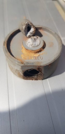

Hi Sägemehl22,
wie wurde denn deine Führungsmutter (Plastikteil Nr. 27) befestigt? Das scheint ja auch irgendwie mal gebrochen zu sein? Eventuell und falls ich an das Teil nicht rankomme, dann befestig ich das eben auch so.

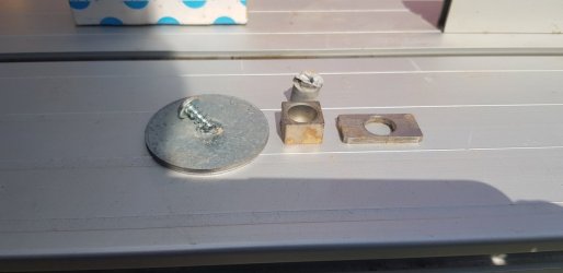

Moin, habe das gleiche Problem. Hab die seit ca. 25 Jahren ungenutzte Monika aus der alten Werkstatt meines Stiefvaters zu mir geholt. Verstellung ging auch sehr schwer und dann "zack" ist gestern der Kunststoffzapfen an Teil 27 abgerissen. Wahrscheinlich hat Dein Vorbesitzer das auch erlebt und dann repariert. Sieht für mich eigentlich gut aus. Werde ich auch so versuchen. Vorerst habe ich den Motor mit Sägeblatt ganz nach oben geschoben und die sechs Befestigungsschrauben rundherum festgezogen. Die Verstellung brauche ich, für das, was ich mit der Monika mache, nicht unbedingt.
Ich würde an deiner Stelle mal versuchen, die 6 Schrauben rund um den Kasten weiter zu lösen. Da sind ja so eine Art Gleitschienen. Sollte sich dann eigentlich leichter verschieben lassen. Hab aber auch mal die Teile 97 und 98 (Stahl) vermessen:
16x16x10 mit 12 mm Bohrung und 32x16x3 mit 12 mm Bohrung.
Christian

genau so siehts bei mir aus. ich hab mir jetzt ne eigene Lösung gebastelt. Ich bin da grad an einer Idee dran die ich mal ausprobiere. Wenn das klappt kann ich dir damit vlt auch helfen. Dauert denk ich aber noch bis nächste Woche.
lg
Alex
