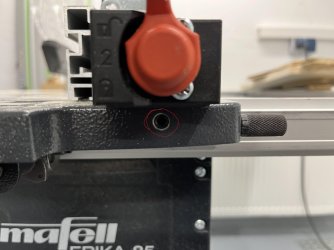

Ich konnte es reparieren. Der Übeltäter war diese Schraube: erika.jpg
Diese war zu locker und hat dem ganzen Anschlag zuviel Spiel gegeben, sodass er sich nicht mehr wiederholgenau ausrichten konnte. Ich glaube die Schraube hat irgendwas mit der Feineinstellung zu tun.

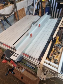

Hallo. Ich habe mir auch den neuen Parellelanschlag gegönnt, um ihn mit meiner alten erika 85L zu nutzen. Leider musste ich feststellen, dass das "Grundgerüst" zu lang ist. Meine Frage wäre nun, ob Jemand dieses Problem auch schon hatte und das Teil einfach gekürzt/abgesägt hat?
Nach erster Betrachtung sollte es funktionieren. Oder spricht aus eurer Sicht etwas dagegen?
Also ich dachte so: Teleskopteil rausnehmen. Vom Grundteil das nötige Stück absägen und wieder verbinden. Eventuell die Verbindungsstange extra bearbeiten. Sollte eigentlich klappen... :emoji_thinking:

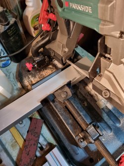

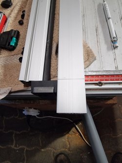

Hallo Matze.
Danke für dein Interesse. Der Tisch der Erika 85L ist kürzer als der der Erika 85Ez. Ich habe jetzt den Anschlag demontiert und gekürzt.
Bisher verlief Alles prima - geht morgen weiter :emoji_slight_smile:
