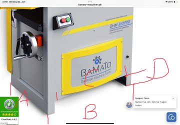

Hallo an die BHM-310Pro Besitzer.
Kann mir einer Bitte die Maße A-D durchgeben?
Es soll für die Konstruktion eines Fahrwerks dienen. Die Maschine kommt Ende Juli, bis dahin soll es fertig sein.
Bitte keine Hinweise zu den üblichen Fahrwerken von HBM, Bernardo oder so, die kenne ich und sind für mich nicht optimal nutzbar
mc2
23. Oktober 2022
1.929
Ilshofen
Der Verkäufer war so nett.
A= 480 mm
B= 705 mm
C= 600 mm
D= 90 mm

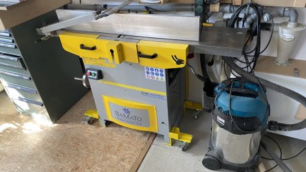

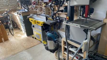

Heute durfte sie mit Fahrwerk einziehen. Passt genau an ihren Platz.
Bis zum ersten Spanen gehen aber sicher noch 3-4 Wochen rum, morgen ist OP, da kommt das Metall aus der Schulter.

Der Notaus ist über dem Hebel für die Vorschubwalzen.
Die Maschine steht immer auf den Rollen, nicht optimal aber ich musste die Bremsen nicht anziehen, steht sehr stabil. Mal gucken, wie lange die Rollen halten :emoji_wink:
